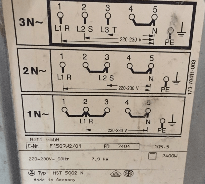

Ik heb wel een fornuis met 3-fases, maar die kan ook gewoon met 1 fase werken. Het is geen draaistroom.

[...]Ik heb wel een fornuis met 3-fases, maar die kan ook gewoon met 1 fase werken. Het is geen draaistroom.
Je hebt 3x50A met 3-fases op je fornuis maar geen draaistroom? Dat is erg bijzonder.
Dat hij op 1-fase kan werken zal ongetwijfeld maar dit doet natuurlijk wel iets met je stroom door de nulleider. Dit geldt overigens ook voor je groepenkast. Je kunt dus niet zomaar alle fases aan elkaar knopen en call it a day. Aangezien je nu al PV hebt kun je simpel controleren of de fases tegen elkaar weggestreept worden (de teller loopt dan niet op bij gelijk 3-fase opwek en 1-fase afname).

Jim423 schreef op maandag 30 november 2020 @ 20:42:
Ik wil hier nog even op reageren, omdat het blijkbaar lastig is.
Hier heb ik zeker wel draaistroom. Elke fase is 120 graden verschoven. Voor een draaistroom-motor heb ik dan ook een krachtstroomaansluiting. Een motor heeft deze fase-verschuiving nodig om te kunnen draaien.
Een fornuis heeft "gewoon" 3 aansluitingen. Die heeft deze fase-verschuiving niet nodig. Er draait niks. Vandaar dat deze ook kan werken met maar 1 fase. Waarschijnlijk niet alle kookplaten, maar dat is in mijn geval niet echt belangrijk.
9.9kWp SolarEdge. 2x Tesla Powerwall 2. DIY: 13m2 Vacuumbuizen, Panasonic 5kW J-serie monobloc
  • Vuiltje
  • Registratie: Augustus 2018
  • Laatst online: 06-02-2021
zwartewoud schreef op dinsdag 1 december 2020 @ 10:05:
Ik heb nooit onderzoek gedaan naar "dikke" kookplaten.
Groot verschil is toch dat een element tussen de fases kan zitten en tussen fase en nul.
Het element is dan 380 of 220
Knoop je alle fases aan elkaar bij een 380 kookplaat dan geeft die geen warmte!
Bij een 220 element krijg je wel warmte.
Kijk dus op het toestel of er een nul gebruikt wordt. of dat er 380 nodig is.
3,4kWp - Gasloos sinds april 2018, met een zelf gemodificeerde pelletkachel-cv 14kW: energie en CO2 neutraal huis; gaskraan verzegeld.
  • zwartewoud
  • Registratie: Maart 2017
  • Laatst online: 10-01-2024
Vuiltje schreef op dinsdag 1 december 2020 @ 10:16:
Ik heb de "3N"-variant.
Afbeeldingslocatie: https://tweakers.net/i/7QqewaoJP-ubjfyxZDVDD06uikw=/800x/filters:strip_exif()/f/image/eCIE33H5lasKeXC5ZnrLXFnf.png?f=fotoalbum_large

zwartewoud schreef op dinsdag 1 december 2020 @ 10:05:Een fornuis heeft "gewoon" 3 aansluitingen. Die heeft deze fase-verschuiving niet nodig. Er draait niks. Vandaar dat deze ook kan werken met maar 1 fase. Waarschijnlijk niet alle kookplaten, maar dat is in mijn geval niet echt belangrijk.
Het is zeker lastig dat ben ik met je eens. Je fornuis heeft de faseverschuiving niet nodig om iets te laten draaien maar wel vanwege de maximale stroom door de nulleider naar de groepenkast. Je zult deze dus zo moeten uitvoeren zodat hij het volledige vermogen kan dragen (en dat zal meer zijn dan de gebruikelijke 16A). Je komt dan waarschijnlijk uit op een nul van 2 of 3 maal 2,5mm² of 6mm².

Jim423 schreef op dinsdag 1 december 2020 @ 11:21:
Had je nog naar mijn foto hierboven gekeken? Het lijkt mij dat het fornuis 3x 220V is. Is dit wat jij zegt over de nulleider dan nog van toepassing? Ik ben serieus benieuwd.

zwartewoud schreef op dinsdag 1 december 2020 @ 11:27:
Ja! Als je 3x van dezelfde fase voed wordt het gewoon optellen.

  • Jim423
  • Laatst online: 10:30
Niks meer aan toe te voegen wat betreft de nul.
Net zoals bij de heater kun je het fornuis waarschijnlijk ook wel op de juiste fase voeden (degene met de computer erachter) en dan heb je toch nog 1 of 2 platen die functioneren.
AMD Ryzen 5800X - 32GB DDR4 Corsair RGB - XFX 6900XT - Panasonic HIT 990Wp - AE200L WPB met cv-ondersteuning
Jim423 schreef op dinsdag 1 december 2020 @ 20:56:
Moet je wel net de fase voeden waar de controller op zit :9

  • zwartewoud
Wat bedoel je precies met "computer erachter"? Ik heb een knetter oud fornuis met draaiknoppen :)
  • Vuiltje
als de computer zijn 220 haalt van fase 1 en nul en je zou alleen fase 2 of 3 aansluiten doet die computer het niet

  • timberleek
  • Laatst online: 10:27
zwartewoud schreef op maandag 30 november 2020 @ 19:21:
Maar de twee zijn niet zomaar uitwisselbaar.
Als de kookplaat nu op een 3P+N groep zit, mag je niet zomaar dezelfde fasen gaan gebruiken. Dan wordt de nulstroom te groot. Als je die op dezelfde fase wil laten draaien moet de nuldraad de dubbele last aan kunnen. Dus dikkere nuldraad of 2 stuks (de Nederlandse kookgroep situatie)
