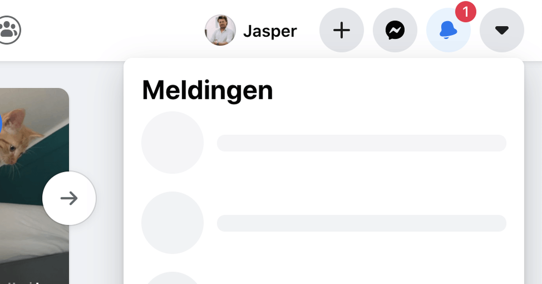

Heb ook eindelijk screenshotje van typisch symptoom gevangen:
Afbeeldingslocatie: https://tweakers.net/i/ZFhNsIEzf6WnJ8Mz0kWBtO_YUMY=/full-fit-in/4000x4000/filters:no_upscale():fill(white):strip_exif()/f/image/sCjBqRRF65vzIuagyFW4F7FT.png?f=user_large
Facebook geeft aan nieuwe berichten, de timeline zelf (buiten beeld) ziet er ook goed uit (hoewel dat evt cache zou kunnen zijn) maar de notificaties zelf worden niet geladen. Harde refresh lost het op.

Nee, beide frequencies dezelfde SSID geven wordt zelf aanbevolen, zodat apparaten automatisch kunnen roamen.
Die MDD timeouts zijn echter niet goed, daarvoor zou ik gewoon contact opnemen met ziggo. Dat zou zomaar eens de oorzaak kunnen zijn van het probleem.
