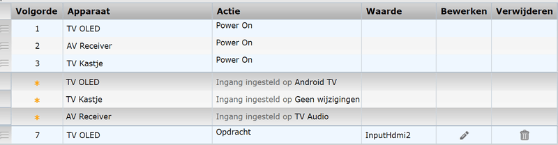

Ik ben er nog niet uit.
OLED804 met laatste software. Logitech HarmonyOne en inmiddels over naar de MyHarmony software.
Daar deze activiteit momenteel:
Afbeeldingslocatie: https://tweakers.net/i/VOArTP1KovhTeqpOvh8fSOIbIyI=/800x/filters:strip_exif()/f/image/Fih20rlFAOZI2LelcmazRv77.png?f=fotoalbum_large
naar aanleiding van dit topic eerst input naar Android TV (Home) om uit eventuele app naar hoofdmenu te komen (Netflix, Disney+) .
Dan extra stap toegevboegd met Input HDMI2
Die laatste werkt niet. Ook de directe knop voor de HDMI inputs werkt niet, ook niet vanuit hoofdmenu TV.
Herhaling van opdrachten staat op 1 mocht dat nodig zijn.
Kan iemand met een dergelijke setup de activiteit posten die wel werkt?

vanenkelen schreef op vrijdag 12 maart 2021 @ 13:39:
Begreep net van de Philips (TP-Vision) service afdeling dat het probleem met directe source select, in de desbetreffende beta-firmware, nog niet is opgelost voor de Oled935 reeks. Alleen voor de reeks tv's waar het wel ooit in gewerkt heeft.
Dat is onjuist. Bij mij werkt het uitstekend (65OLED935).
Let wel even op het volgende: als je in een app aan het kijken bent (bijv Prime) en je drukt dan op HDMI2, dan werkt het niet. Je moet eerst terug naar menu en dan naar HDMI2.
In mijn Harmony heb ik na de macro dus nog twee extra stappen toegevoegd:
TV kijken:
- Philips TV aan (standaard stap)
- KPN decoder aan (standaard stap)
- Philips TV naar HDMI2 (standaard stap)
- Philips TV naar Home (aanvullend commando)
- Philips TV naar HDMI2 (aanvullend commando)
vanardenne schreef op donderdag 11 maart 2021 @ 14:22:
edit: @DjVe hoe heb jij in de startreeks een command vóór de selectie van HDMI ingang gezet? Zodra ik de stap 'home' voor de ingang keuze sleep krijg ik de foutmelding "opdrachten voor aanzetten en thuisbediening kunnen alleen onderling worden herschikt".
Niet dus. Ik heb er dus gewoon twee commando's achter gesodemieterd :+

Hoe heb jij het aanvullende commando 'naar HDMI2' toegevoegd? In de Harmony App zie ik die optie niet als ik de opdrachtenlijst open. Alleen als onderdeel van de standaardstap 'ingang'.
  • DjVe
  • Laatst online: 17:10
DjVe
Hatsaflats!
vanardenne schreef op vrijdag 12 maart 2021 @ 14:35:
Ik heb een wat oudere Harmony One, dus ik moet nog de Harmony Software 7.7 gebruiken. Hoe dat in de nieuwere software staat weet ik niet...
