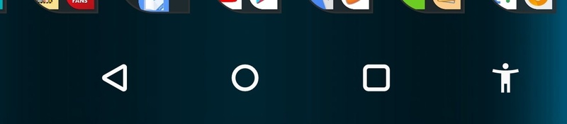

bij verscheen er een poppetje in de navigatiebalk.
het staat rechts als vierde icoontje.
er op klikken gaat wel maar geen reactie, als alleen dat deze iets verkleurd op het moment dat je er op klikt.
ook de kliktrilling voel je wel, maar er gebeurd niets.
iemand een idee wat dit kan zijn?
One plus 8 pro
ge-update vorige week naar versie 11 (daarvoor was het probleem er al)
heel het internet en forums afgezocht naar iets wat hier op lijkt of is.
een mail naar one plus gestuurd, maar nog geen reactie.
ben benieuwd of iemand dit weet...
b.v.d. voor reactie.

Kijk bij toegankelijkheid, vergroting, dat moet uit staan.
Bij aan, kan je het omlijstte gebied vergroten.
  • ImNotnoa
Dat is het het icoontje voor de toegankelijkheidsfuncties, slechtzienden en slechthorenden etc. Je zult het daar dus ergens moeten zoeken in je instellingen
https://forums.oneplus.co...e-navigation-bar.1030511/
Settings, system, accessibility, accessibility menu
Turn off accessibility menu.

Dank u voor de reactie,
helaas helpt het niet, of ik doe iets fout.
ik heb alle opties voor toegankelijkheid uit gezet,
zowel bij spraak, talkback, toegang via schakelaar en toegankelijkheids menu.
dit zou inderdaad de clou moeten zijn.
ook volgens de inmiddels verkregen reactie van One plus.
kan het een bug zijn? of iets anders?
heel vreemd.
vriendelijke groet Gert.Afbeeldingslocatie: https://tweakers.net/i/jZVIALORXMDSdaDfIm6U3m1soEM=/x800/filters:strip_icc():strip_exif()/f/image/I3IBkcfTeYg4hCC5OGpJz5fT.jpg?f=fotoalbum_large

Herstart je toestel eens.

Toegankelijkheid --> Kleurcorrectie --> Snelkoppeling voor kleurcorrectie
Bij mijn Nord kwam deze er ook ineens te staan, best wel irritant :)

Voor degenen die dit ook nog willen weten: Dat is iets van Nova Launcher. Uitzetten onder startscherm.

Bij mij werd het veroorzaakt door een toegankelijkheids instelling van mijn password manager :
Toegankelijkheid -> Gedownloade apps -> "mijn password manager" -> Opties: snelkoppeling voor "mijn password manager" -> aan/uit
Deze oorzaak wel gevonden door informatie in deze post die in de richting van toegankelijkheids instellingen wees :)

Toegankelijkheid
Onderaan bij gedownloade apps gaf ik toestemming voor (in dit geval) SD maid en zette ook 'snelkoppeling' aan. Geen idee wat dat zou doen maar als ik die uitzet: poppetje weg 😊
