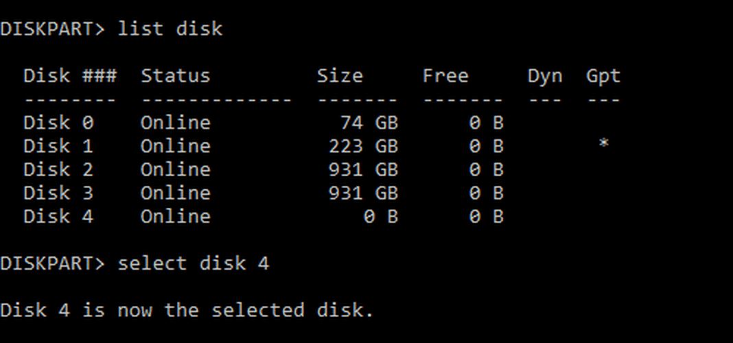

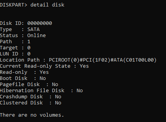

Ondertussen wordt nu de schijf nauwelijks meer herkend in mijn systeem. Diskpart (schijf 4) geeft het volgende aan:
Afbeeldingslocatie: https://tweakers.net/i/0n9PoqFaRfpdLoQv9g2YfHYE7Zk=/full-fit-in/4000x4000/filters:no_upscale():fill(white):strip_exif()/f/image/wcgQ2nYlZp2GpQIFPOpiZyYt.png?f=user_large
Afbeeldingslocatie: https://tweakers.net/i/kN4feZ36X9SYPw6ARZtceoCtfK4=/full-fit-in/4000x4000/filters:no_upscale():fill(white):strip_exif()/f/image/P1WBY7JO7uDOnMb1CKyUcaR1.png?f=user_large
Met het commando clean krijg ik wel een melding dat dit goed is gegaan, maar verder zie ik geen verschil.

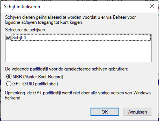

Maar ook in Schijfbeheer is er niets mee te beginnen, zowel niet met MBR of met GPT:
Afbeeldingslocatie: https://tweakers.net/i/8ZYDno_yNIdwMpInPqbq8yvDdks=/full-fit-in/4000x4000/filters:no_upscale():fill(white):strip_exif()/f/image/vELRMREWhXiZkkeIwtU4QBXq.png?f=user_large
Afbeeldingslocatie: https://tweakers.net/i/hYG5FuF2YdsUrZDiw4Q22r-_NKo=/full-fit-in/4000x4000/filters:no_upscale():fill(white):strip_exif()/f/image/ukVLC4spmq4Y95naJ9OJ75qC.png?f=user_large
Voorheen kreeg ik nog wel een andere foutmelding. Maar dit lijkt nu muurvast te zitten.

Denk niet dat dat specifiek de oorzaak was; op dit moment is er geen communicatie met de schijf dus kan je OS er niks mee (maar het OS is niet slim genoeg om dat te zeggen).
Ga eerst even zorgen dat je schijf goed aangesloten is, en in je firmware te zien is, daarna pas verder in je OS.

Een hardnekkige "Read-only State" is meestal een indicatie van een defecte SSD: dit (bewust zo bedoelde) verschijnsel stelt je in staat om tijdig je data van de SSD af te halen voordat hij het helemaal begeeft.

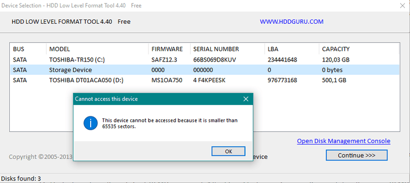

Helaas, LLF geeft een foutmelding:
Afbeeldingslocatie: https://tweakers.net/i/QLfK8jQapvDY7l108Map2I6QQtE=/800x/filters:strip_exif()/f/image/1hEPepxVIfs1oc8NEFLEk7EQ.png?f=fotoalbum_large
Ook de Intel SSD Toolbox herkent hem als een onbekende 0MB schijf :/
