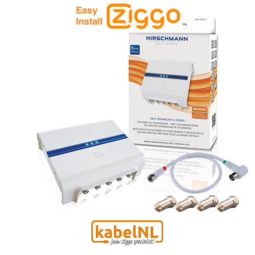

Vanaf AOP met +-50cm COAX(meegeleverd) naar je modem. vanaf daar de rest aansluiten met RJ45 cat5e. Heb je geen juiste montage-onderdelen ? dan kun je Ziggo bellen voor wat je nodig bent.
evt. signaalversterker

Maar waarom heb ik een signaalversterker nodig? Mijn COAX komt binnen in de meterkast en alles staat ook in de meterkast. Wordt het signaal dan weer niet te sterk?
Ik heb die inderdaad van Ziggo gebruikt, maar dan met meegeleverde F-connectoren (aan allebei de uiteinde).
evt= eventueel ;)
