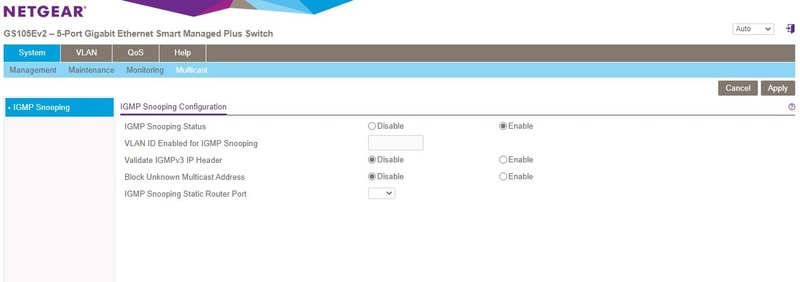

Ik heb zowel de Netgear GS105Ev2 als de GS108Ev3. Nog nooit een CD-rom hoeven te gebruiken? Je gebruikt hiervoor gewoon de te downloaden ProSafe Plus Configuration Utility of gewoon via de webinterface van de switch. En de poorten zijn allemaal gigabit. Kijk je wel bij de goeie? Beide zitten nog gewoon in het programma van Netgear.
Mijn webinterface van de GS105E:
Afbeeldingslocatie: https://tweakers.net/i/CT8x_nFCBoQrkuBpdRQFChwsuDo=/800x/filters:strip_icc():strip_exif()/f/image/CshsIm1cO0ycmWle53XoIprI.jpg?f=fotoalbum_large
Wat betreft de duitse versie weet ik niet. €60 is geen geld dus waard om te proberen. Anders gewoon retour.
