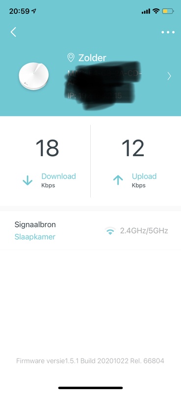

Ik heb via KPN een 100Mb/s glasvezel liggen. Dit is hoe de deco's met elkaar zijn verbonden.
Afbeeldingslocatie: https://tweakers.net/i/ndAzjlWrnIWv6bn7VJ4pdjDEnGk=/x800/filters:strip_icc():strip_exif()/f/image/MqN3vmSukbRi2wFpB2mOqbUB.jpg?f=fotoalbum_large
Afbeeldingslocatie: https://tweakers.net/i/Wpxh65AI3cx6iDd1AgQB3cgb930=/x800/filters:strip_icc():strip_exif()/f/image/86fc0R3ejRDOV4rHOScXEqZq.jpg?f=fotoalbum_large
Afbeeldingslocatie: https://tweakers.net/i/cEIgkwhl62_hiBFksGQvbFHVsLs=/x800/filters:strip_icc():strip_exif()/f/image/XwEFAunu1vXuMUuZqdkKevx8.jpg?f=fotoalbum_large

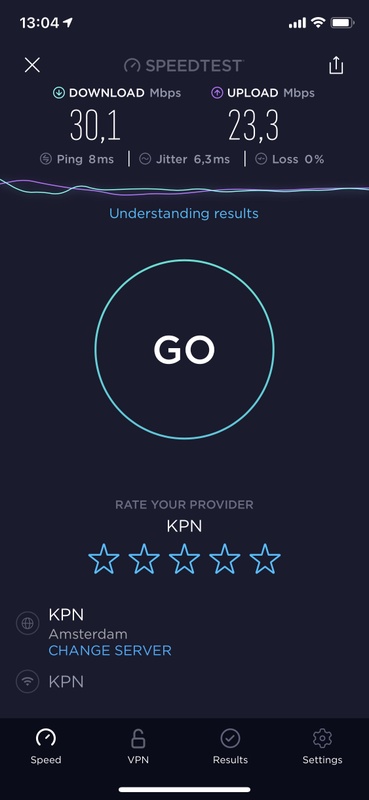

En dit is wat ik via de app (TP link en Ookla) doorkrijg aan snelheden terwijl ik gewoon in de woonkamer zit.
Afbeeldingslocatie: https://tweakers.net/i/PZsD3GBLqaV2WUp9r41lwXGyWro=/x800/filters:strip_icc():strip_exif()/f/image/XA8mbaGi0PHs2ilWJiWc9x5A.jpg?f=fotoalbum_large
Afbeeldingslocatie: https://tweakers.net/i/weLVG_6BTXJwB6zLfGkcd61hYOk=/x800/filters:strip_icc():strip_exif()/f/image/HqeUKNLqM4WKA2iSaVP9DdJg.jpg?f=fotoalbum_large
  • jadjong
Dus het ding op zolder is met de woonkamer verbonden, dat heeft toch niet heel veel nut?
  • pimd1988
  • Registratie: Februari 2019
  • Laatst online: 15-11-2025
Diegene op zolder is verbonden via een stroomnetwerk adapter die beneden in de router hangt.

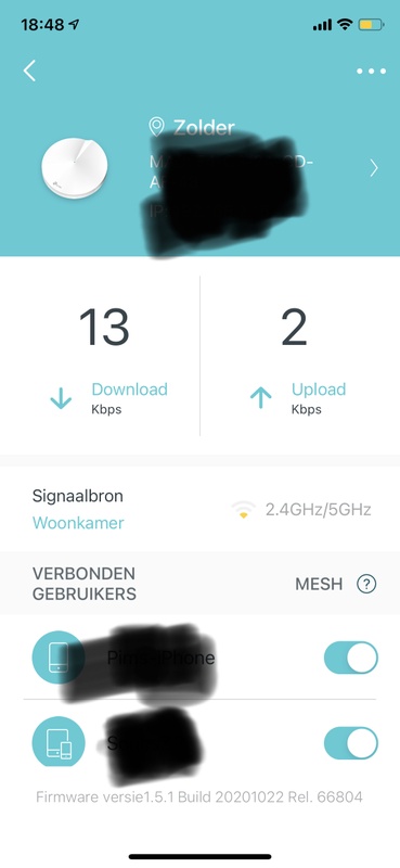

Ik ga vanavond even kijken of/hoeveel het scheelt als ik de hoofddeco niet in de meterkast maar naast de tv plaats. De deco op zolder heb ik inmiddels van de stroomnetwerk-adapter gehaald.
Wat me daar nu van opvalt is dat die het signaal oppakt van de woonkamer ipv de slaapkamer...
Afbeeldingslocatie: https://tweakers.net/i/poNTqkyj4zkiXQxGIboSBgDztgo=/x800/filters:strip_icc():strip_exif()/f/image/UgPJCqXzpd6LVuWicKHtUdjE.jpg?f=fotoalbum_large

Ik heb de hoofddeco verplaatst van de meterkast naar de tv en dat deed wonderen.
Ook op de slaapkamer is het een stuk beter geworden volgens Ookla.
Alleen de zolder is nog het minst. De unit op zolder maakt nu iig wel verbinding met diegene in de slaapkamer.
Afbeeldingslocatie: https://tweakers.net/i/omLZHLlxazIUB3G_Q2ulq7kLnOE=/x800/filters:strip_icc():strip_exif()/f/image/cnKcNvG7kny04kVsworkGdt9.jpg?f=fotoalbum_large

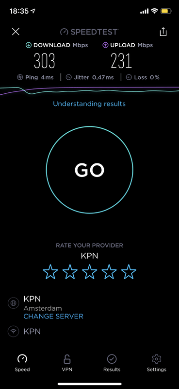

Dit is wat ik maximaal meet in de woonkamer.
Afbeeldingslocatie: https://tweakers.net/i/s4ZQmtApUhkq5ikt5FGPNkdrt9Q=/x800/filters:strip_exif()/f/image/kvf5NdGpX5YKc0Pfhi5seAGO.png?f=fotoalbum_large
Hoe kan ik achter de maximale snelheid komen? Zoals @laurens0619 zegt, we weten de max internetsnelheid die binnenkomt maar niet de max. internetsnelheid.
De router die ik heb is dus zo’n Kpn Xperia box v10a. Wat kan ik daarin nagaan aan settings om te kijken of ik er wel de maximale snelheid uithaal?

Ik heb nu alle deco's zoveel mogelijk als maar kan boven elkaar gezet. Als ik dan op zolder een kabel trek van de deco naar m'n laptop haal ik ongeveer 90Mb/s wat prima is. Over wifi op zolder blijft het rond de 40Mb/s.
Ik vind het prima zo. Dit werkt beter dan via zo'n stroomnet netwerk adapter.
Hartelijk dank allemaal voor jullie input en het meedenken. Ik ben een blij mensch.

Dat is gek! 90mbit is wel een beetje wat ik verwachtte maar dat zou je draadloos dan ook moeten halen. Is je laptop op zolder wel verbonden met je zolder ap?
Edit: nee foutje, je ap op zolder pakt dus 90mbit op van de 1e slaapkamer en dat wordt door single radio mesh 40mbit. Dit is het dan

Zit je wel op de 5GHz-band verbonden met je Deco? In 2.4GHz zou je (met de gare en niet aan te passen instellingen van de Deco) theoretisch link rate van 300Mbps en echte throughput van 200Mbps kunnen halen, maar alleen met een redelijke client en vooral in een betonbunker op de hei zonder buren. In praktijk is een handjevol tientallen Mbps beste wat je in 2.4GHz kunt verwachten.
Geef anders eens aan op zolder welke RSSI (signaalsterkte) je ervaart en op welk kanaal je verbonden bent. Dan wordt snel genoeg duidelijk wat de situatie is. Als je de link rate (/ data rate) weet is dat ook nog een pre. Op een Windows client kun je het met netsh wlan show interface achterhalen, op de Mac met airport -I, op een Android device met de app WiFi Analyzer Open Source Edition, en op iOS met een ander device :+

@dion_b bedoel je dat ik de 2.4Ghz uit moet zetten? Nu staan ze beiden aan namelijk.
  • pimd1988
Ik heb nu 2.4Ghz uitgezet voor het hoofdnetwerk en voor het gasten netwerk heb ik 5Ghz uitgezet. Bekabeld en wifi uit haal ik nu op zolder 100-120Mb/s en ook op de slaapkamer haal ik over 100+ Toch weer mooi meegenomen.

Op zolder heb ik m'n Macbook bekabeld naar de Deco unit, de Deco unit op zolder zelf maakt via de wifi verbinding met de unit op de slaapkamer en die weer met de unit in de woonkamer.
Helaas moet ik toch de 2.4Ghz aanhouden omdat anders m'n Sonos niet bereikbaar is.

Oke, nu vraag met dezelfde strekking. Ik heb m’n internetsnelheid omhoog gegooid maar 500Mb/s bij KPN.
Om het nu wat meer stap voor stap aan te pakken. Ik meet met m’n iPhone de volgende snelheid terwijl ik op de 5Ghz zit beneden in de woonkamer (dus vlak bij de deco unit).
Afbeeldingslocatie: https://tweakers.net/i/wbfQ8_VzDVoLqZI1WMtDHTWyzBw=/x800/filters:strip_exif()/f/image/MIbVh33PFT9Ax5umivCF6xmV.png?f=fotoalbum_large
Ik had natuurlijk geen 500 verwacht maar meer dan 400 had ik eigenlijk wel verwacht...

pimd1988 schreef op dinsdag 1 december 2020 @ 18:43:
Allereerst staat de snelheid van je LAN volledig los van je WAN (internetverbinding), een Ookla speedtest test end-to-end en het is de zwakste schakel in die keten die bepaalt wat je meet. Om hier iets zinnigs over te zeggen moet je (kunnen) duiken in de inviduele schakels om te bepalen waar wat gebeurt.
Daarvoor is - zoals ik al eerder aangaf - een device op iOS veruit slechtste keuze aangezien je totaal niets onder de motorkap kunt inzien. Windows of MacOS bieden veel meer mogelijkheden.
We weten dat een enigszins moderne iPhone goede specs heeft (2x2 MIMO WiFi-ac), en dat dat zelfde specs zijn als de Deco M5 (ook 2x2 MIMO WiFi-ac). Daarmee is max link rate 866Mbps te halen, waar je netto ongeveer 2/3 van kunt overhouden. Absolute max bij perfect signaal en nul drukte in het kanaal is dus zo'n 550Mbps. In dezelfde kamer op paar meter (horizontale!) afstand kun je uitgaan van perfect signaal, maar geen drukte in het kanaal? Dat is allerminst zeker. Je hebt zelf meerdere apparaten in huis, en de Deco's werken altijd in de drukste vier kanalen van de 5GHz, dus grote kans dat je ook netwerken van buren meepakt. Je haalt ruim de helft van maximale snelheid van je internetverbinding. Dat zou prima conform verwachting kunnen zijn.
Wat je je vooral af moet vragen is hoe ver je wilt gaan om snelheid over WiFi te maximaliseren. Het kan altijd wel, maar kost vaak meer moeite, tijd en geld dan het oplevert. Voor maximale snelheid wil je gewoon een kabeltje erin. Wat zou je op de iPhone willen doen dat je met 300Mbps niet kunt doen? Als je daar geen scherpe antwoord op hebt zou ik het vooral zo laten.

Druk ff een kabel in de bekabelde main node beneden en sluit je macbook bedraad aan kijk hoe hard die gaat :)
