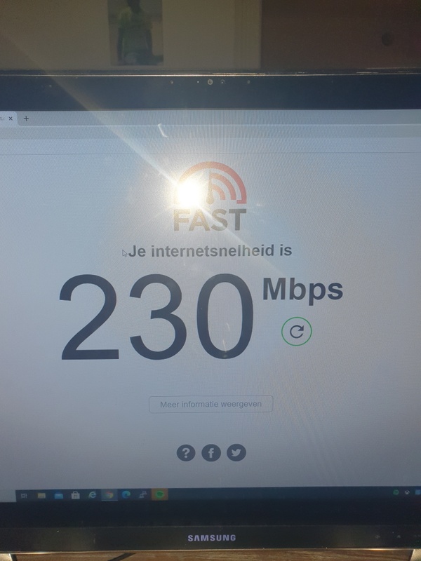

  • Gommerdiegasser
  • Laatst online: 21-08 23:06
Echt wazig pc wireless 230 mbps
Xbox bedraad maar 94 echt wazig
Beide op www.fast.comAfbeeldingslocatie: https://tweakers.net/i/SX-dc3M9RdUgQY2pzlRFeO9fWhk=/x800/filters:strip_icc():strip_exif()/f/image/TghKfNUbU6ZItOlnxENRPzLK.jpg?f=fotoalbum_large
Hierboven Series x bekabeld
Afbeeldingslocatie: https://tweakers.net/i/Ldi0keTGtoULGeShdBwdfjcVrW0=/x800/filters:strip_icc():strip_exif()/f/image/adBmk1BmHr6HlHDphHasFsor.jpg?f=fotoalbum_large
Hierboven pc draadloos

Mijn vermoeden zou zijn dat de kabel niet lekker is en je daardoor deze snelheid hebt.
Heb je een mogelijkheid om een laptop op de kabel aan te sluiten die op dit moment in de xbox gaat? Dan kun je zien welke snelheid jouw laptop ‘onderhandeld’.
