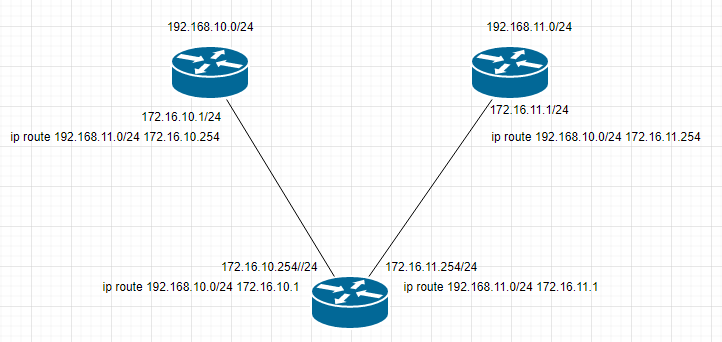

  • kosz
  • Laatst online: 26-10 14:30
Verwijderd schreef op donderdag 26 november 2020 @ 19:25:
Wat ik bereiken wil: Subnet X zit op een VPN router, welke? Een IXON router (https://www.ixon.cloud) deze zijn ontwikkeld om te werken en niet om in te stellen, je kunt er veel geinige dingen mee doen maar ze zijn nou een maal niet geschikt om ingewikkelde router taken te doen. Je kunt bijvoorbeeld 2 subnets instellen maar niet dat ze allebei een eigen poort hebben oftewel je maakt er 1 grote soep van. De 2 netwerken die erop moeten komen mogen absoluut niet met elkaar in verbinding mogen komen. Bovendien zijn er nog een aantal deelnemers in subnet X die wel bij Y en Z moeten kunnen.
Als je er 2 subnets kunt aanmaken, dan router je toch tussen de netwerken ?
Afbeeldingslocatie: https://tweakers.net/i/YCtHTWKixHpz59saFPwf5GzlOso=/full-fit-in/4000x4000/filters:no_upscale():fill(white):strip_exif()/f/image/vEP6ByXbqbFOrJGs5FdyNSqq.png?f=user_large
Op de router in het midden kan je dan je met een ACL in/out instellen per interface welke host waarbij wel/niet mag
