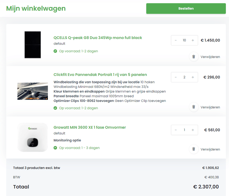

Dat is geen rare prijs. Ik kom op een vergelijkbaar bedrag als @mkleinman bij Winkelman (zonder kabels, maar wel met QCell 345Wp ipv 325Wp):
Afbeeldingslocatie: https://tweakers.net/i/BgAjuC8sig5kebBPTUbi19ejr7w=/800x/filters:strip_exif()/f/image/00xyFpjH7wZG0xtoUIQb3Rki.png?f=fotoalbum_large
