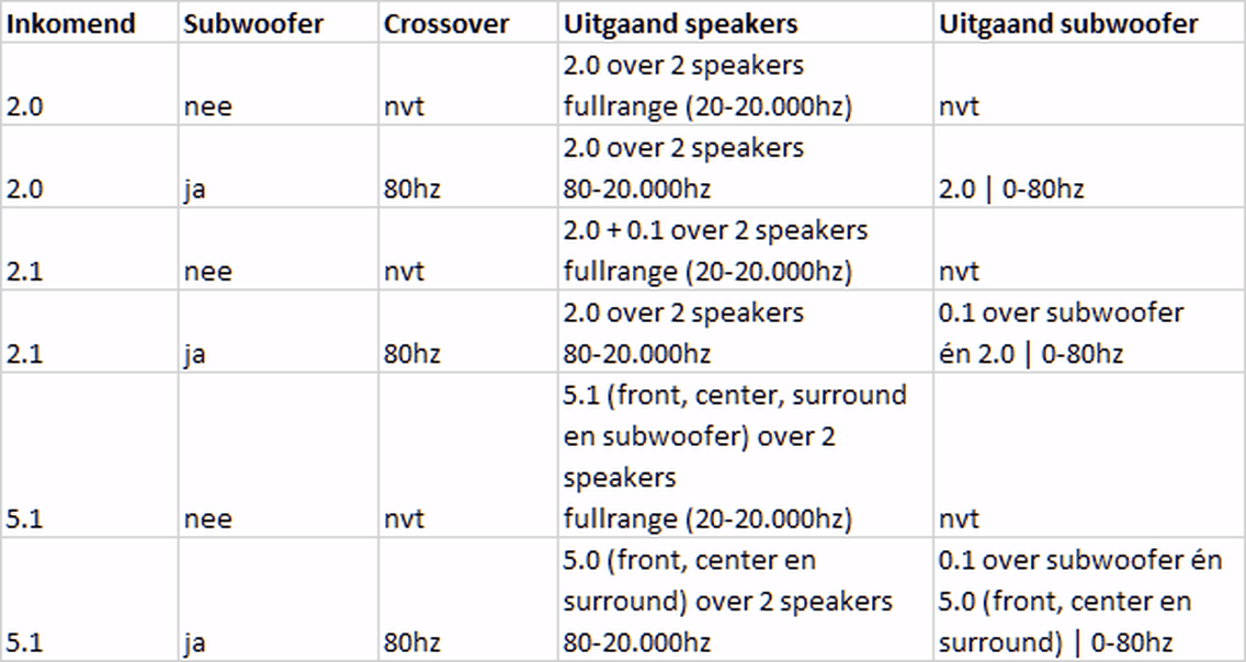

Dus kort samengevat:
Afbeeldingslocatie: https://tweakers.net/i/k5EngtCGc1uu8iI6ev2ybGQTdrA=/full-fit-in/4000x4000/filters:no_upscale():fill(white):strip_exif()/f/image/IrwfC4ro0ingU1HTZ20hsaVM.png?f=user_large

LA-384 schreef op donderdag 26 november 2020 @ 20:11:
Ik weet zo niet waar je dat leest op pagina 114, maar zo ingewikkeld is het niet ;)
Je geeft enkel aan of je een subwoofer hebt ja of nee. Waarschijnlijk verandert de type-instelling van de speakers automatisch naar "small" en kun je een crossover instellen. (pagina 113)
Ongeacht welk signaal er binnenkomt (stereo, surround, met of zonder sub-kanaal), zullen de kanalen verdeeld worden over de beschikbare speakers. Heb je alleen stereo speakers, zullen de surround-, center en subwoofer kanalen hierover gemixt worden. Je mist dus nooit geluid*, het komt alleen niet uit de richting zoals de maker het bedoeld heeft.
Als je aangeeft dat je ook een subwoofer hebt en je stelt de crossover in, dan zal deze crossover als een zachte grens gelden. Ruwweg gezegd gaan de frequenties onder die crossover (van alle kanalen dus) naar de subwoofer en de frequenties boven de crossover naar de speakers**.
Staan de speakers ingesteld op "large", dan kun je meestal geen crossover instellen en zullen de speakers alle frequenties van alle kanalen weergeven, tenzij het inkomende signaal ook een 0.1/subwooferkanaal bevat, die gaat dan naar de subwoofer, mits deze als aanwezig staat ingesteld. Als je ondanks de "large" instelling toch een crossover kunt instellen, kan het zijn dat zowel de speakers als de subwoofer de frequenties onder die crossover zullen weergeven, maar dat is een onwaarschijnlijke optie.
* Wanneer je de crossover hoger instelt dan de subwoofer kan weergeven, of je laat de subwoofer uit staan, dan mis je wel geluid/frequenties.
** De crossover is niet van toepassing op het 0.1 (subwoofer) kanaal. Dit gaat naar de subwoofer als deze als aanwezig is ingesteld, of naar de speakers als deze als afwezig is ingesteld.
Bedankt voor je heldere uitleg!
