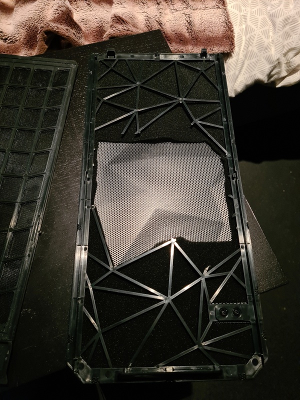

Met een kleine aanpassing aan het voorpaneel is het bij de meshify C ook mogelijk fans aan de buitenkant te monteren. Weet niet of dat je kan helpen? Ik heb dit zelf gedaan ivm een RTX 3080 Vision, het enige nadeel is dat het stoffilter hiervoor moet verdwijnen. Je zou hier eventueel een losse fan filter op kunnen monteren.
Afbeeldingslocatie: https://tweakers.net/i/ISH_lwONaLQvjI9YaEMFjWOXXWI=/x800/filters:strip_icc():strip_exif()/f/image/z3uxq8I19InOr4yo5qkPA1hP.jpg?f=fotoalbum_large
Afbeeldingslocatie: https://tweakers.net/i/1mWLpuEtLkrN624mkD-OaG6gAtE=/x800/filters:strip_icc():strip_exif()/f/image/5PtUWJcYUiiNyra2vHcJn3aY.jpg?f=fotoalbum_large

Bedankt voor het meedenken, maar dit is toch iets wat ik liever zou vermijden aangezien het maar om enkele millimeters plaatsgebrek gaat bij mij. :)

Ik doe het ook liever niet maar met de rtx3080 past het nauwelijks, slim fan had misschien een oplossing geweest. Nu zijn de front mesh panelen los te koop dus had ik er wel vrede mee.
