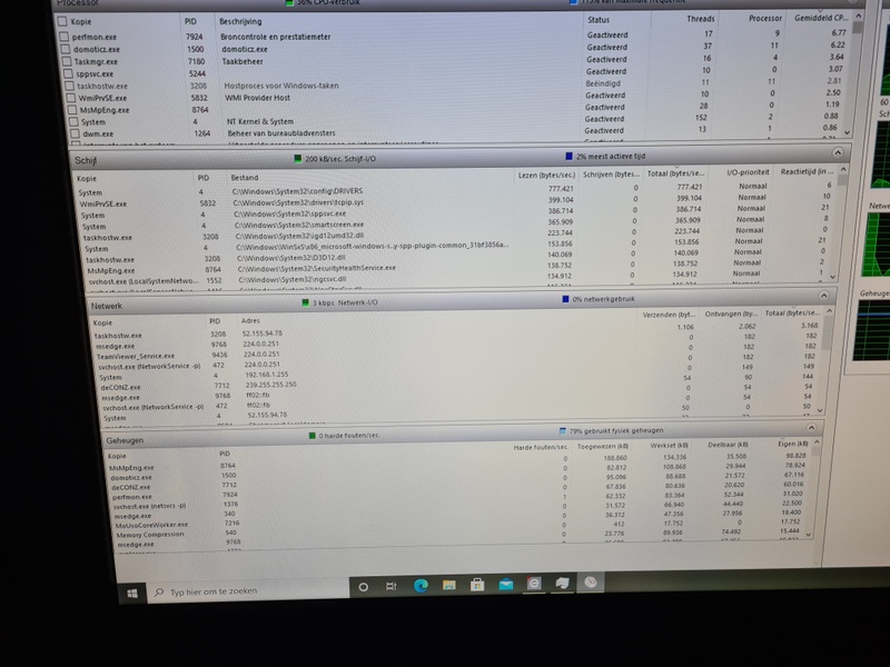

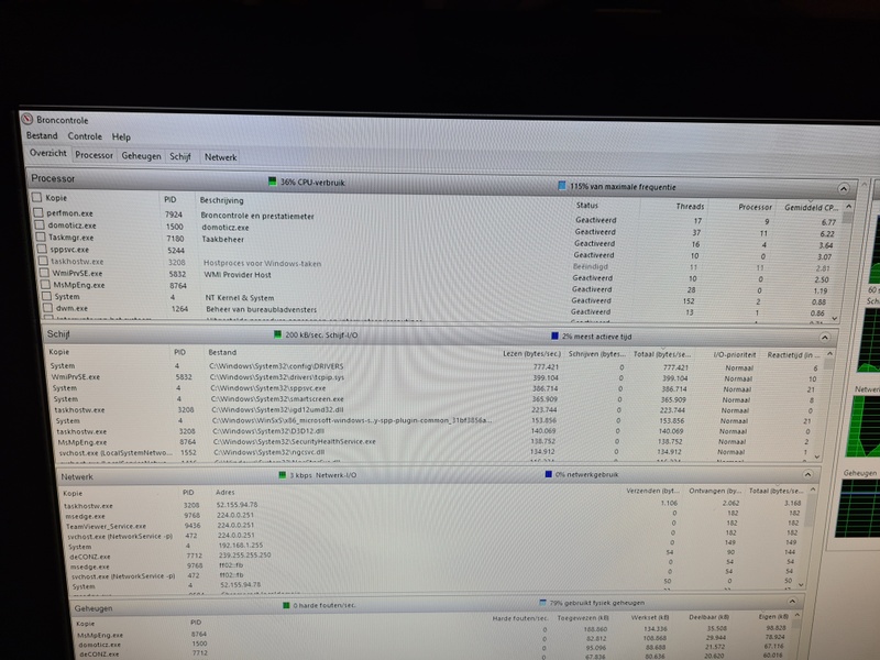

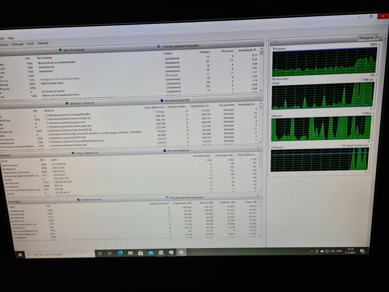

  • Plantje1978
  • Laatst online: 30-10 13:06
Tijdje geleden nog één keer gehad dat ie vastgelopen was met een scherm eraan. En inderdaad: gewoon bevroren scherm.
Ik heb daar ook wat foto's van gemaakt.
Afbeeldingslocatie: https://tweakers.net/i/oLqjqyz_rHGDCTqmmr2Ad27TYbc=/800x/filters:strip_icc():strip_exif()/f/image/JEwdiqN2cmJYmSwH0xZdKueN.jpg?f=fotoalbum_large
Afbeeldingslocatie: https://tweakers.net/i/liS0XM7BTE5WE8XIT9raTes8N0c=/800x/filters:strip_icc():strip_exif()/f/image/2R75V77eS8MAcxcmbuL0Fk6x.jpg?f=fotoalbum_large
Afbeeldingslocatie: https://tweakers.net/i/5X7KZ6XMSainEe-RfRriJExnB5o=/800x/filters:strip_icc():strip_exif()/f/image/yfxvkqDubHRaj1MVO7SmRmZW.jpg?f=fotoalbum_large
Afbeeldingslocatie: https://tweakers.net/i/G6Jnz8W2HQ1juj0eIaY6sFooo6Q=/800x/filters:strip_icc():strip_exif()/f/image/LqnqartzgZKBYlPpJ3vtjIaF.jpg?f=fotoalbum_large
Afbeeldingslocatie: https://tweakers.net/i/wPO3WAq_PgjHdrO-yl0m0SXHVfU=/800x/filters:strip_icc():strip_exif()/f/image/7l5rjK8wbcDXNgFaxiJiTXic.jpg?f=fotoalbum_large
Afbeeldingslocatie: https://tweakers.net/i/q6bopmeH72ROgjzqFn4lKE_lojw=/800x/filters:strip_icc():strip_exif()/f/image/VeFQCsiw8DG0P9UnZOjPkfNF.jpg?f=fotoalbum_large
Afbeeldingslocatie: https://tweakers.net/i/CW_1lAVoNyQGWkQO7bYyBulduvU=/800x/filters:strip_icc():strip_exif()/f/image/yLu2EU2UhomBUBIIQBqtAVwc.jpg?f=fotoalbum_large
Op zich zie ik hier niets bijzonders aan... Alleen was het scherm dus bevroren.
Nu draai ik sinds een tijdje omwille van Z-Wave stabiliteit beta versies van Domoticz en ik heb dit probleem niet meer gehad. Bovendien heb ik gevonden waar ik de logging kan laten wegschrijven. Het lijkt dus toch met de Domoticz applicatie te maken te hebben. En met deze logging zou ik dan ook moeten kunnen achterhalen waar ie vast gelopen is
