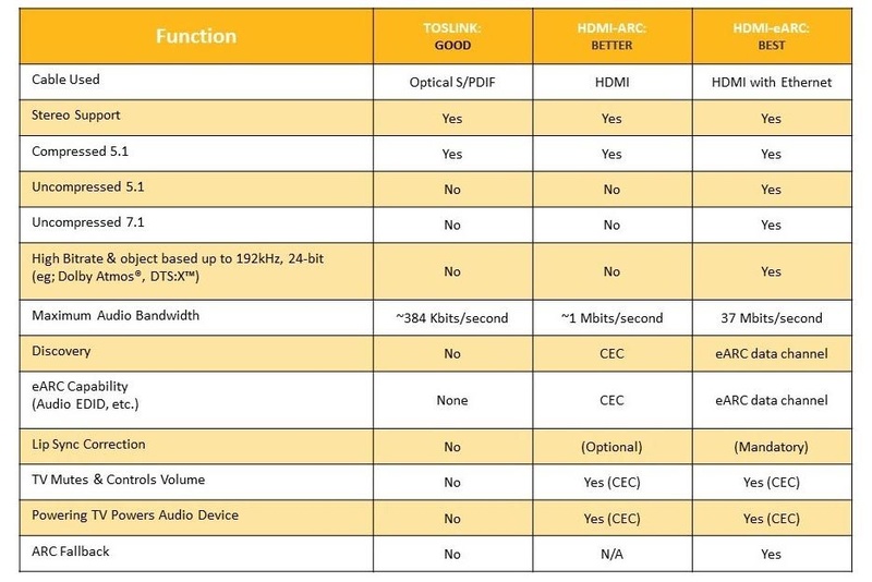

Volgens die pagina zou Arc beter zijn dan Optisch...
Of waar zit het verschil dat Optisch toch beter is?
Zie afbeelding

Die tabel klopt niet. Een optische kabel kan PCM uncompressed 48Khz, 16bit uitstekend doorsturen (iets van 1,5mbit/sec), als ook Dolby Digital (+) 5.1 / atmos (384-768kbit/sec), als ook DTS (768kbit/sec of 1,5mbit/sec).
HDMI ARC kan exact hetzelfde. Voordeel van optisch: "it just works". Voordeel van hdmi: Bedieningsmogelijkheden van het ene en het andere apparaat via CEC. Voor audio geen voor of nadelen.
eArc kan daadwerkelijk meerkanaals atmos als echt objectgeorienteerd signaal, DTS HD, etc doorgeven.

ARC is gelijk aan S/PDIF, ARC gaat niet meer kanalen kunnen versturen. Zie verhaal JvS.

Enfin, ontopic. In deze is er mijns inziens geen goed of fout. Je hebt de keuze tussen S/PDIF en ARC welke beide hetzelfde ondersteunen. Met een lagere bitrate track kan je ook over S/PDIF en ARC Dolby Digital Plus met ATMOS metadata krijgen. Met eARC kan je ook de hogere bitrate tracks versturen/ontvangen. Echter is er geen eARC aanwezig op de TV dus die gehele optie vervalt. Enige reden om wel of niet voor ARC te kiezen is de HDMI CEC. Of je dat een voordeel vindt is aan jou. Puur kijkende naar audio is zowel ARC als S/PDIF gelijk.
Dus eigenlijk wat JvS al gezegd heeft....

En voor de duidelijkheid, zowel SPDIF als ARC (geen e-arc) ondersteunen DD+ en daar kan ook een 7.1 en een "atmos" signaal in passen, niet gelimiteerd tot 5.1 dus :).
E-arc is in alle opzichten ruimer, dat wel
