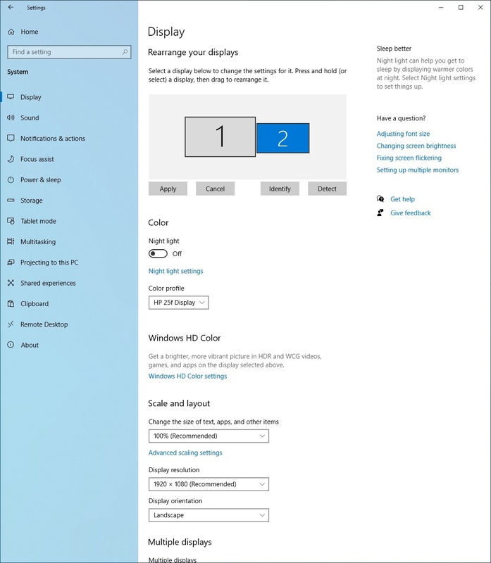

Hallo mensen,
Ik heb me suf gezocht maar kom er niet uit...
Ik heb een 1440p monitor en een 1080p monitor. Beide zijn 27 inch.
Beide aangesloten op een gtx 1080 (1440p via displayport en 1080 via hdmi).
Display schaling staat in beide gevallen op 100%.
Windows 10 ziet de 1080p monitor als een fysiek kleinere monitor, dus alsof die 24 inch is. Dat geeft vreemde effecten bij het slepen van schermen, omdat hij de bovenkant van de 2e monitor 'ziet' op een hoogte van 2/3e van de eerste monitor.
Ik begrijp niet waarom Windows het scherm als een fysiek kleiner ding ziet. In zowel de Windows settings als de Nvidia control panel kan ik niks vinden om dit op te lossen. Ik zou denken dat de dpi of ppi van de 2e monitor aangepast zou moeten worden zodat hij tot de juiste schermgrootte komt.
Heeft iemand enig idee hoe dit op te lossen?

Windows mapt pixels naar pixels tussen monitoren, zonder rekening met je dpi te houden. Als je wil dat dit naadloos aansluit, moet je zorgen dat je zelfde schermmaat én zelfde resolutie hebt (of zelfde dpi, maar zelfde schermmaat en res is makkelijker).

Logisch toch als ie van 2560×1440 naar 1920x1080 pixels over moet? Of mis ik iets? :?
Volgens mij kan je wel je schermranden gelijk stellen (kiezen onder of boven, of natuurlijk in het midden.)
Edit: Drag to rearrange it = slepen om de opstelling uit te lijnen.
  • juiced01
  • Laatst online: 25-10 23:06
bedoel je de twee rechthoeken? Dat het scherm kleiner wordt weergegeven, heeft niks te maken met het formaat van het apparaat, maar met de lagere resolutie. Ik heb twee 24 inch schermen met 1920x1200 en een 42 inch TV met 1920x1080, en die laatste wordt iets kleiner weergegeven.

Oh... wel vreemd dat ze dat buiten beschouwing laten, dat had ik niet verwacht. Mijn schermen zijn even groot alleen een andere resolutie. Een compleet nieuw scherm kopen lijkt me wat overdreven, ik ga er maar mee proberen te leven dan, wie weet komen ze in de toekomst met een update die het wel mogelijk maakt.
Dank voor de verheldering!

Dan zet je toch de schaling (=DPI?) van je 2560x1440 monitor naar 125%? Dan zouden de vensters min of meer even groot moeten zijn, is het alleen scherper op die met hogere resolutie.

Bedankt voor de tip. De schaling van de 1440 staat op 100% en die wil ik liever niet groter maken.
Op de 1080 staat hij ook op 100% maar die zou eigenlijk kleiner moeten worden. Maar dat kan helaas niet, het kleinste is 100%..
