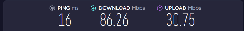

Heren, met jullie hulp heb ik alles kunnen installeren en optimaliseren!
Het zijn uiteindelijk 3x Deco M5's geworden.
Het Wi-Fi in ons huis is echt héél goed: volgens de internetaanbieders konden wij maximaal 66Mbps halen... Nu blijkt dat we overal in het huis altijd tussen de 80Mbps-95Mbps halen (met onze 100Mbps abonnement). Zelden komt het voor dat we onder de 70Mbps shieten!
edit:het verbaast mij ook... Afbeeldingslocatie: https://tweakers.net/i/ZODRngH7iAFTtnisrAYUStAs8Qs=/full-fit-in/4000x4000/filters:no_upscale():fill(white):strip_exif()/f/image/0Nqo0rICBSzHrj7XpNBhc0N5.png?f=user_large
We hebben ze nu 2 weken als access points en het heeft ons enorm geholpen!

  • Yosh1
  • Laatst online: 11-09 16:55
Afbeeldingslocatie: https://tweakers.net/i/n2OLqoE-jfgF7pm6Q6aS0AsdE3E=/800x/filters:strip_exif()/f/image/XY0uj076yCJB7ZessACbFuBU.png?f=fotoalbum_large
Dit is het resultaat zo'n 8 meter van een access point..

  • DurkVell
  • Laatst online: 28-11 22:34
Yosh1 schreef op zondag 13 december 2020 @ 13:03:
@Yosh1
En hoe is e.e.a. nu aan elkaar geknoopt? Ster-configuratie, of daisy-chain?
En zijn de AP's geplaatst op de plekken die je eerder aangegeven hebt?
En wat hield dat 'optimaliseren' in?
  • EricJH
  • Laatst online: 28-11 04:37
Gefeliciteerd met het resultaat.
Ga je in de toekomst nog bedrade aansluitingen op alle kamers leggen?
