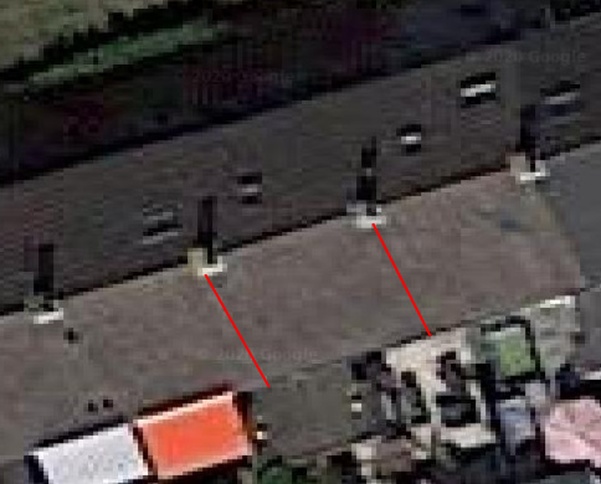

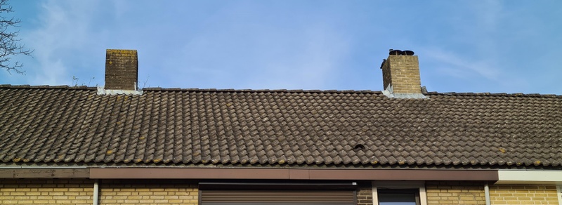

Mijn woning is (binnenmaat) 6meter breed en 8,75 meter lang.
Afbeeldingslocatie: https://tweakers.net/i/Y1Rk30i3SKABh9xrTSqO4VY_Oz4=/800x/filters:strip_icc():strip_exif()/f/image/F6TpyJO2UxGciEYhjtjhCu6S.jpg?f=fotoalbum_large
Afbeeldingslocatie: https://tweakers.net/i/iAkaNc_2cxRVnkkDXkSQoJ3fOaQ=/full-fit-in/4920x3264/filters:max_bytes(3145728):no_upscale():strip_icc():fill(white):strip_exif()/f/image/OYUr6YELKzZRS4NCqS6iaQOf.jpg?f=user_large

Wat je zou kunnen doen is 12 van deze panelen (laten) leggen:
https://www.winkelman-zon...-half-cut-perc-390wp.html
Is toch weer zo'n 500 - 700 kWh per jaar extra. En als je niet perse full black wilt, zijn er zelfs ook nog panelen van 460 Wp. Zeker interessant voor als het salderen straks afgebouwd wordt.
Verder kun je op die site, of sites als solar-bouwmarkt, ook je gehele set zelf bij elkaar zoeken met panelen, omvormer, montagemateriaal en ook de montage van de panelen. Deze sites concurreren natuurlijk online met de prijs en zo kun je een beetje peilen of jouw installateur een beetje in de buurt zit of dat je echt fors teveel betaald.
Als het niet veel scheelt zou ik het persoonlijk aan een lokale installateur gunnen, zeker als je daar een goed gevoel bij hebt.
