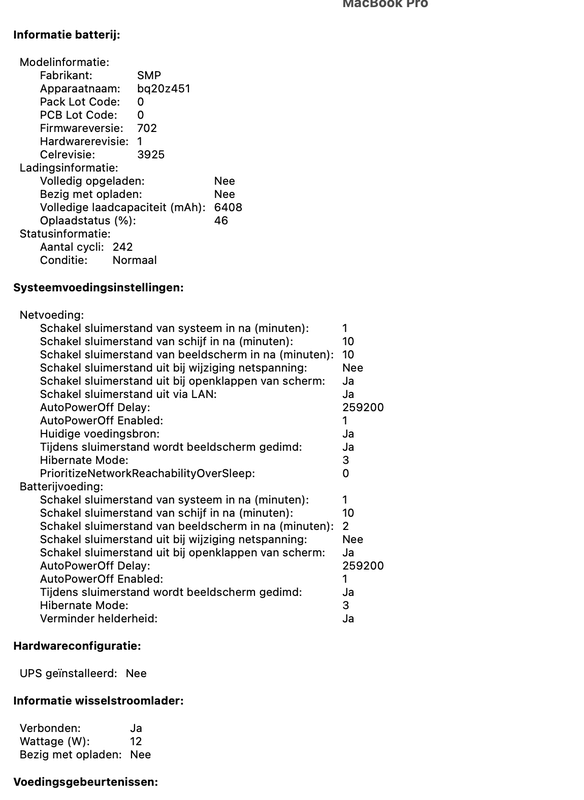

  • Daniquesmit
  • Laatst online: 11-08-2024
Afbeeldingslocatie: https://tweakers.net/i/k5Z4Azv6u3Pw-MQMdvgSRNM2iaE=/x800/filters:strip_exif()/f/image/RgdG74zIJrTiK6RVbzCZPJfm.png?f=fotoalbum_large

  • Pendora
  • Laatst online: 19:31
Daniquesmit schreef op dinsdag 24 november 2020 @ 18:17:
Jaa de originele 87W adapter in gebruik inderdaad
Gebruik je ook de originele kabel? In het overzicht geeft het systeem aan dat je verbonden bent met een 12W lader. Kan zijn dat je een kabel gebruikt die niet het maximale kan lader (lang leve de USBC "standaard")
