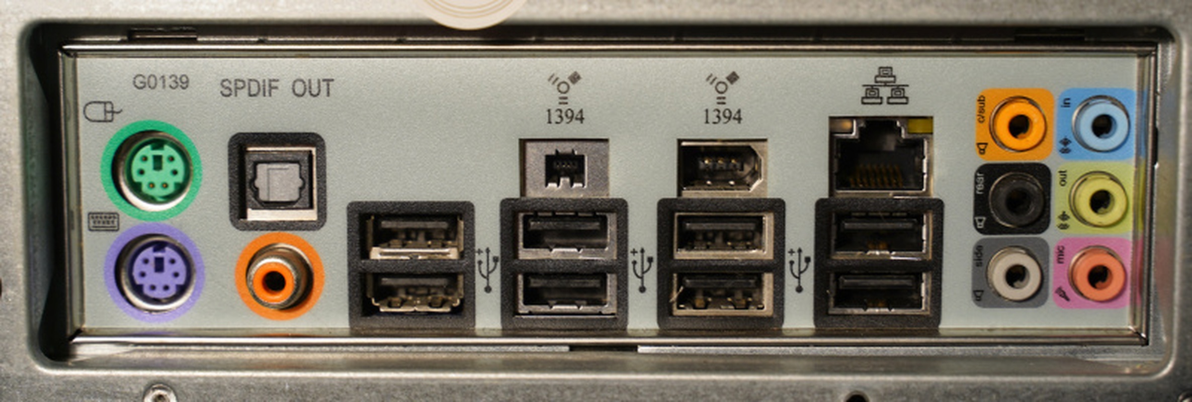

Ik weet niet hoe goed je het toen geprobeerd hebt...... Indien je daaraan twijfelt kan je het natuurlijk nog eens een keer proberen. Wie weet lukt het een tweede keer beter :) De primaire route van Sony loopt ook via de firewire (IEEE 1394). Dus dat lijkt me de meest trefzekere oplossing.
Heb je enige ervaring met sleutelen aan PC's en het oplossen van niet al te gecompliceerde problemen? Dan is het een fluitje van een cent. Bij oudere PC's zitten op de wat luxere versies vaak al firewirepoorten standaard ingebouwd. Dan hoef je helemaal geen kaart meer in te bouwen. Mijn Ubuntu PC (bouwjaar 2010) heeft er zelfs twee extern (kan je de I-link kabel zo inpluggen) en één intern.
