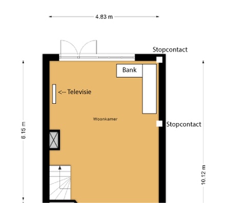

Hi iedereen,
Na jaren tevreden te zijn met het geluid uit m'n Sony KD-49XE9005 televisie, ben ik toch op zoek naar een audio upgrade. Over het algemeen gebruiken we de tv en audio voor Netflix, films, gamen op PS4 en Switch en leuk achtergrond muziekje op de zondagmiddag via radio of usbtje/ipodje. Connectie met spotify etc. is niet een vereiste.
Ik wil ongeveer 1000,- euro ervoor uitgeven.
Zelf zat ik eerst rond te kijken naar soundbars, zoals de Samsung HW-Q90R, maar lees en hoor dat je voor dat budget meer bang for buck krijgt met een receiver en losse boxen. De Teufel Ultima 40 Surround 5.1 set had ik even op het oog, maar die twee grote vloerstaande luidsprekers krijg ik niet verkocht aan m'n vriendin ;)
Visualisatie voor woonkamer situatie: Uiteraard zijn er ook stopcontacten vrij bij de televisie zelf. Afbeeldingslocatie: https://tweakers.net/i/lrM8S59dpMnmOcnxM7T5Zn2cgvs=/full-fit-in/4920x3264/filters:max_bytes(3145728):no_upscale():strip_icc():fill(white):strip_exif()/f/image/EwIyLvl6JpsINbxiHZEyWuxS.jpg?f=user_large
Ben benieuwd of jullie mij kunnen adviseren!

LuisjeNL schreef op maandag 23 november 2020 @ 13:28:
Bedenkt wel dat je je speakers moet ophangen of op een standaard moet zetten, daar al over nagedacht.?
Welke formaten zijn wel welkom? De achterspeakers waren wel welkom uit jou voorbeeld?
Ik zat zelf te denken om de achterste speakers op te hangen en de front gewoon op de tv-meubel te plaatsen. Nu staat daar ook de televisie op, maar die ga ik ophangen met muurbeugel. Maatje boekenkastluidspreker van voorbeeld Teufel is prima, beetje groter mag ook wel, maar maatje vloerstaande is te groot (vooral hoogte).

Verwijderd schreef op maandag 23 november 2020 @ 13:57:
En daar gaat het juist om. Die vloerstaanders zijn zo hoog om een hele goede reden. De tweeter moet op oorhoogte staan voor de beste geluidsbeleving. Als de tweeter te laag geplaatst is ga je merken dat het geluid wat dofjes overkomt. Je mist wat. Dat komt omdat de hoge tonen niet op de goede plek terecht komen. Als je monitor speakers op je tv meubel neerzet ga je tegen datzelfde probleem aanlopen.
Wat vrienden van mij hebben ook monitor stereo speakers. De één heeft die speakers op de grond staan en de ander op de tv meubel. Vooral spraak klinkt heel erg onduidelijk. Dat los je wel op door een centerspeaker te gebruiken, maar overweeg om je speaker wat hoger neer te zetten naast te tv. Gewoon een tip :)
[ Voor 6% gewijzigd door Hulleman op 23-11-2020 14:46 ]
Goeie tip! Denk wel dat ophangen naast de tv op ooghoogte dan zeker de betere oplossing is. Ook omdat tv-meubel helemaal doorloopt en speakers ervoor zetten niet gewenst is i.v.m. looproute richting de tuin.
