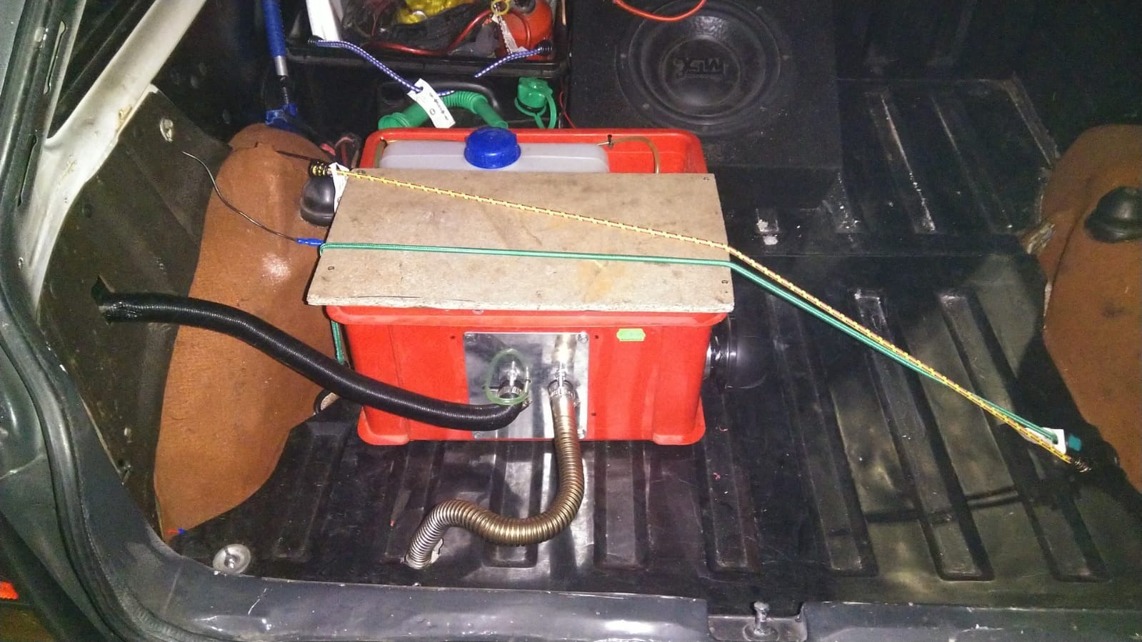

The Eagle schreef op donderdag 26 november 2020 @ 21:10:
@Aapje heeft vorig jaar zoiets gebouwd iirc, dus die tag ik even :)
Maar wasem (met een S dus ;) ) impliceert vocht in de auto. Dat kun je tegengaan met een vochtvreter. Pingu heten die dingetjes :)
Afbeeldingslocatie: https://tweakers.net/fotoalbum/image/Xjt6DHQBikAcAgxqHonlvIDX.jpg
Diesel heater, aliexpress, 2kW :P Met afstandsbediening... En wat zero fuck given met inbouwen :P (laadvloer hebben scheelde)
