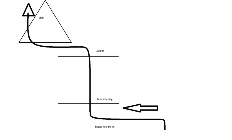

Sinds kort werkt de afzuigkap niet meer naar behoren waardoor ook de ramen beslaan tijdens koken . Nu weet zeker dat het komt doordat ik de buis hebt verlengt en ook 2 bochten erin hebt gezet. Nu zat ik te denken om op het eind een buisventilator erin te zetten. Nu was de vraag of dat voldoende gaat helpen. Ik kan er niet zo veel over vinden of het daadwerkelijk helpt. En de buis korter maken is echt niet mogelijk ...
Of misschien heeft iemand een ander idee.

Situatie is zoiets ... Verhoudingen kloppen natuurlijk niet helemaal..Ik wou een buismoter op het eind doen vlak voordat hij naar buiten gaat in het rechte stuk ...
Als ik de buis vlak na de afzuigkap ontkoppel zuigt hij als een malloot...

Bedenk ook dat 90graden hoeken niet fijn zijn voor de airflow.als er idd 4 in zitten volgens de tekening dan snap ik wel dat je je zuigkracht kwijt bent.

hoeveel meter is t tracé? Is er misschien sprake van een obstructie (vogelnestje ofzo ? ) een eind pijp erbij en twee bochten 90 grd helpt natuurlijk ook niet echt , maar zoog hij al wel afdoende af voordat je de veranderingen aanbracht ?

Door een verbouwing. Schoorsteen weggehaald en hele bovenverdieping verbouwd. Teruggaan naar originele zetting is gen optie.
basjuhh schreef op zondag 22 november 2020 @ 19:13:
Afzuigkap naar het dak? Is deze buis niet bedoeld voor wat anders? Meestal word er direct door de muur naar buiten geboord voor de afzuigkap.
Was inderdaad in het verleden bedoeld voor wat anders.. Ik heb geen muur waardoor ik direct naar buiten kan.
Cybersijp schreef op zondag 22 november 2020 @ 19:14:
Ik gok dat het hele tracé zo rond de 8 meter is. Voor de veranderingen zoog hij zeer goed. En er is geen sprake van obstructie...

Wat voor buis zit ertussen? Zo'n flexibele leiding of heb je netjes met spirobuis en gladde vaste bochten gewerkt?
  • picardo
  • Laatst online: 01-08 21:24
@ThinkPad Beide . Begin flex en daarna glad.
Maar ik heb het probleem inmiddels ontdekt. Ik heb vanochtend de wand boven de keuken opengebroken en ik ontdekte dus dat de hel bocht verstopt zat met 2 emmers puin. Terwijl ik toch echt toen ik de zolder verbouwd heb ik in de veronderstelling was dat ik het gat had afgedekt. Maar goed alles weggehaald en nieuw stuk buis ertussen en hij zuigt volgens mij weer als een malle ( Hij maakt weer veel minder geluid en een vel papier word bijna door het filter naar binnen gezogen). Even de komende tijd nog even veel koken en kijken of de ramen nog beslaan.
