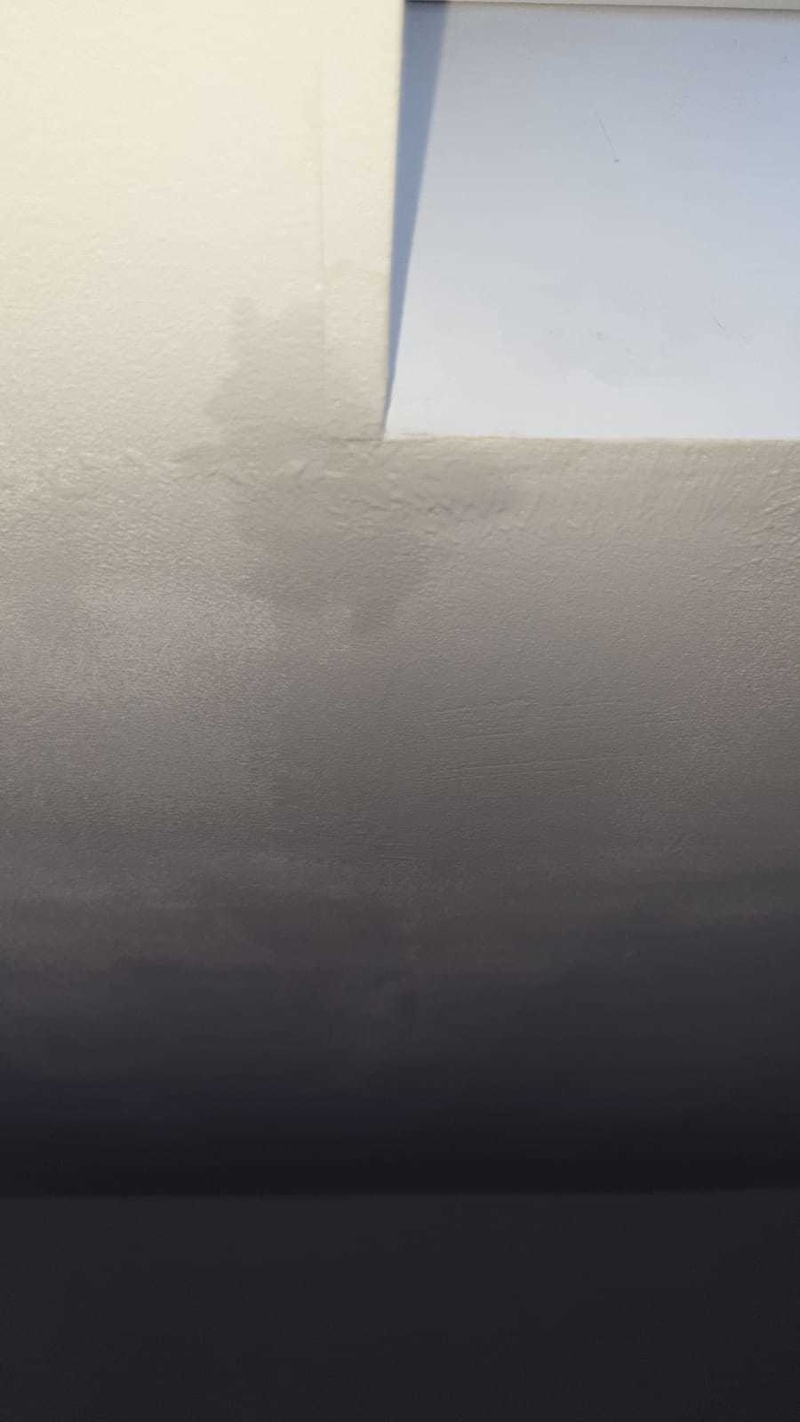

Hallo tweakers,
Sinds een paar dagen heb ik last van lekkage (vochtplek) op een van onze slaapkamers. Deze plek voelt nat aan en lijkt helaas elke dag groter te worden. Toen wij het huis kochten wisten wij dat de dakpannen en de dakbedekking niet tip top in orde waren. Dit kwam ook naar voren in het bouwkundig rapport. Echter hadden wij niet voorzien dat wij binnen enkele maanden lekkage zouden hebben. Nu is mijn vraag aan jullie wat te doen? Ik wil zo snel mogelijk de plek van het lek achterhalen. Echter kan het water best weg komen van bijvoorbeeld de schoorsteen waar het lood niet goed op zijn plek zit. Of onder verschoven dakpannen.
Misschien toch maar direct voor nieuwe dakbedekking gaan en nieuwe dakpannen? Hopelijk kan ik nog wat schuiven in ons bouwdepot zodat ik ongeveer 4500 euro te besteden heb voor een nieuw dak.
Weet iemand wat ongeveer de kosten zijn van een nieuw dak? Op internet lopen de prijzen sterk uit een.
Al jullie tips en adviezen zijn welkom!
Alvast bedankt,
Afbeeldingslocatie: https://tweakers.net/i/s68R1y_-B6U1O-pCmsnU2mi2akc=/800x/filters:strip_icc():strip_exif()/f/image/6AuW1JSAsiLkSGjWZ3ViPy6W.jpg?f=fotoalbum_large

Foto's van de buitenkant? Misschien is één dakpan gebroken en is het met het vervangen daarvan (liggen er misschien in de evt. kruipruimte nog een paar?) opgelost.

Kan inderdaad een gebroken dakpan zijn of een verstopte dakgoot.
Dus hup dak op en inspecteren.

boel schoonmaken kan door bladafval veroorzaakt worden.
soms is het te fixen met een beetje lood en een beetje kit.
maar soms is het gewoon tijd voor een nieuw dakraam.
eventueel ook de dakpannen even weghalen bij de lekkage.
en daar foto,s van maken. dus met en zonder pannen.
meestal kunnen we het dan wel zien.

Is dat een dakraam? Staat daar regelmatig condens op?

Je zou inderdaad buiten moeten gaan zoeken . Wellicht is het wat achterstallig onderhoud (bladvuil) of een omhoog gewaaide loodslabbe . Kapotte of scheve dakpan kan ook nog . Kortom even buiten kijken wat er aan de hand is . Dit kun je ook laten doen maar dat gaat dan geld kosten .

Iemand zal het dak op moeten voor onderzoek. Dit zou je zelf kunnen doen als je handig bent, anders uitbesteden (of binnen je netwerk navragen)

In zo'n situatie kun je oneindig zoeken naar het lek. Het lek kan wel aan de voorkant van de woning zijn en pas voor jou zichtwaar worden aan de achterkant. Achter het plafond kan het water namelijk nog flinke afstanden afleggen.
In zo'n situatie is het verstandig om een lekdetectie bedrijf in te schakelen. Zij kijken met bijvoorbeeld een thermografische infraroodcamera waar het lek precies is en dit kan jou veel tijd en ergernis besparen.

het blijkt dat mijn dakraam als ie openstaat lekt. Als hij dichtstaat lekt het niet. Komt omdat hij er iets schuin in zit. Dat was dus de oorzaak ervan. Nu maar in de wintermaanden het dakraam dicht houden. En zomers open. Iemand een goede oplossing voor dit probleem?

Hier lekken de ramen ook als ze open staan en het buiten regent, precies tussen het raam en het kozijn door. Oplossing die ik daarvoor gevonden heb is het sluiten van ramen tijdens regenbuien.
