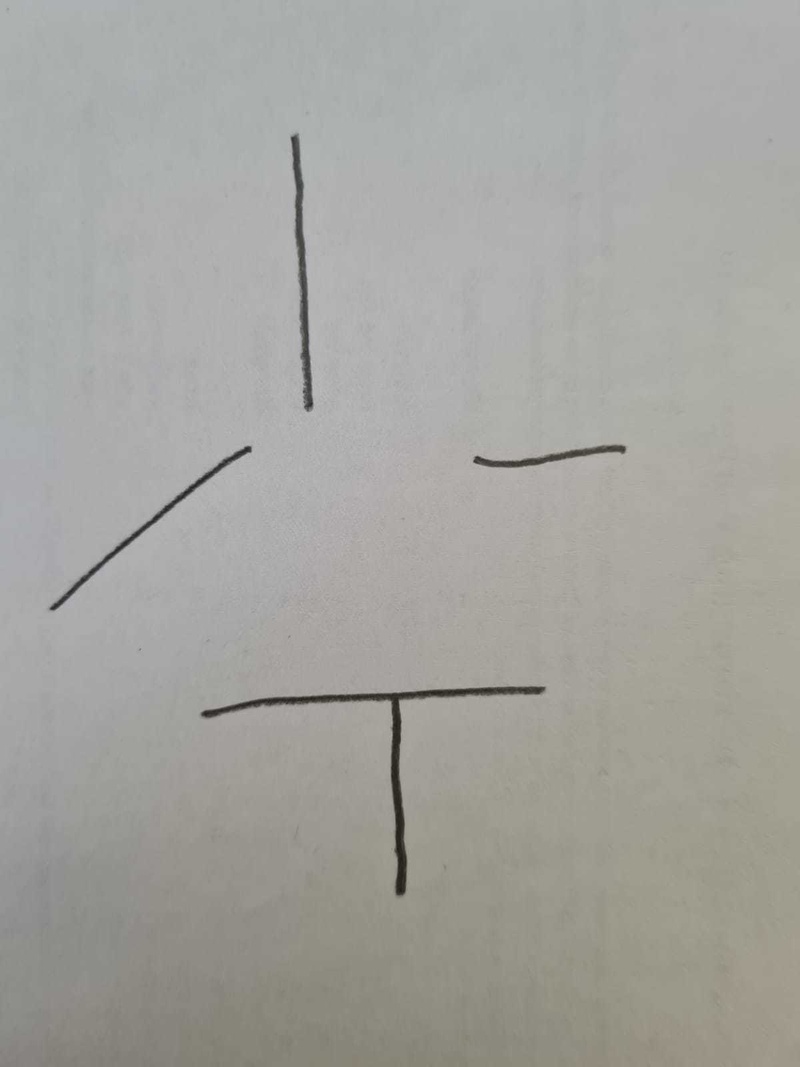

Ik ben op zoek naar een algoritme om een aantal lijnstukken op de kortst mogelijke manier te verbinden. De lijnstukken zelf hoeven - in tegenstelling tot bijv. wegen - elkaar niet te raken: het zijn dus in theorie een verzameling losse vectoren in een 2d-vlak. Ze kunnen elkaar overigens wel raken. Bijv.
Afbeeldingslocatie: https://tweakers.net/i/74AyQTjJi5Li1v-c59OIa8QoOo8=/800x/filters:strip_icc():strip_exif()/f/image/CVCRRvNye8b7Hh5LzYsFTR64.jpg?f=fotoalbum_large
Tot nu toe vind ik alleen algoritmen die punten met elkaar verbinden (Wikipedia: Shortest path problem) of algoritmen voor routeplanning. Het probleem met eerstgenoemde algoritmen is dat de oplossingen niet perse over de lijnen lopen, het probleem met de tweede algoritmen is dat ze vereisen dat de lijnen elkaar raken - net als wegen dat doen.

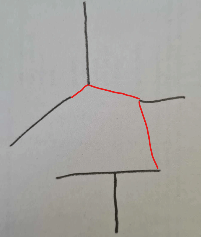

Even voor de beeldvorming, zou dit een oplossing kunnen zijn?
Afbeeldingslocatie: https://tweakers.net/i/XkctjBV1xrYpTfgQmBiqjpOPIjY=/full-fit-in/4000x4000/filters:no_upscale():fill(white):strip_exif()/f/image/GUmVUVCaa76OeuC2zYNrpYsq.png?f=user_large
Of moet je een route krijgen die ook over de lijnstukken loopt oid?
.edit: en moet je ze per se verbinden met de eindpunten zoals ik hier deed, of mag je ze ook verbinden op een willekeurig punt op een lijnstuk?
Misschien helpt het als je beschrijft waarom je dit wil doen, ofwel, welk probleem je hiermee wenst op te lossen.

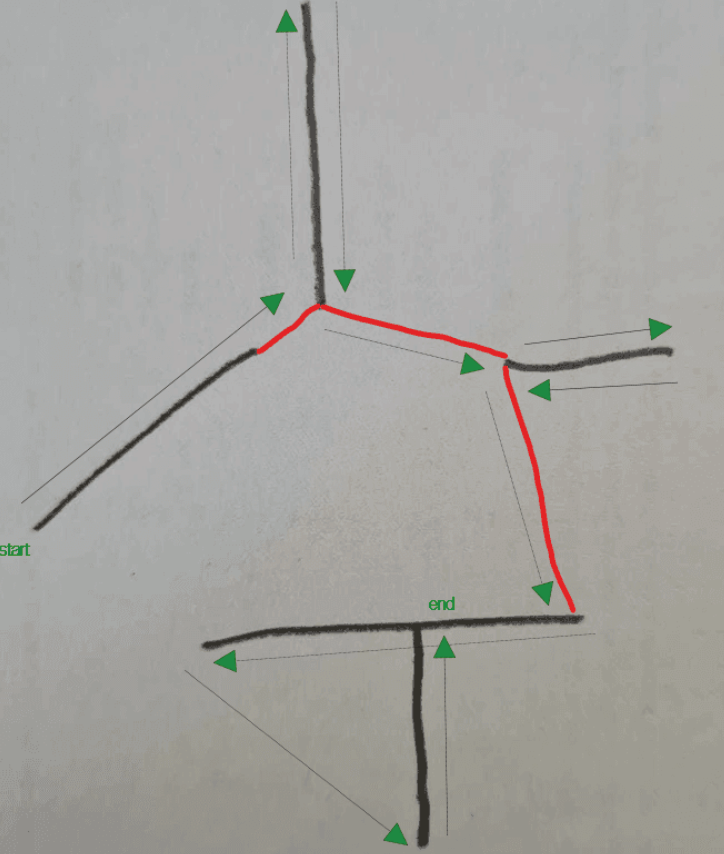

Ja inderdaad. Het is dus een variant op het 'traveling sales person' probleem, met het verschil dat de verkopert verplicht over de lijnstukken moet 'lopen'.
Een oplossing zou bijv. kunnen zijn:
Afbeeldingslocatie: https://tweakers.net/i/4m8WldeOyvrGB1Sv1yE15htZiEQ=/full-fit-in/4000x4000/filters:no_upscale():fill(white):strip_exif()/f/image/RzpTTvigWf2Cz5aKonfkExwK.png?f=user_large

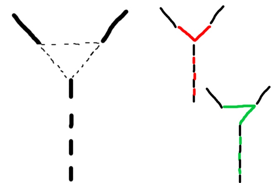

Ik zat even te denken of ik een situatie kon vinden waarin de salesman een andere route zou kiezen dan wat een wegenbouwer zou doen. Voor de duidelijkheid: de salesman wil zo snel mogelijk klaar zijn, de wegenbouwer wil zo min mogelijk nieuwe wegen aanleggen (of in het geval van de sneeuwschuivers: vrij maken van sneeuw).
Als je nu een cocktailglas-vorm hebt (de steel van het glas is alleen om ervoor te zorgen dat je via het middenpunt naar beneden gaat):
Afbeeldingslocatie: https://tweakers.net/i/asz5RnJKqPZzMRg8A8Kotfhyr9E=/full-fit-in/4920x3264/filters:max_bytes(3145728):no_upscale():strip_icc():fill(white):strip_exif()/f/image/BHjqtREKGu4cN0SK0FX4eDpC.jpg?f=user_large
De wegenbouwer zal de rode wegen erbij bouwen. De salesman zal de groene route willen nemen. In getallen, als de schuine zijde 1 is, dan kost de groene weg 1+sqrt(2)=2.4 voor zowel de wegenbouwer als de salesman. De twee rode wegen kosten samen 2 (voor de wegenbouwer), maar 3 voor de salesman. Dat laatste is zo, omdat de salesman heen en weer moet op een van de rode wegen.
