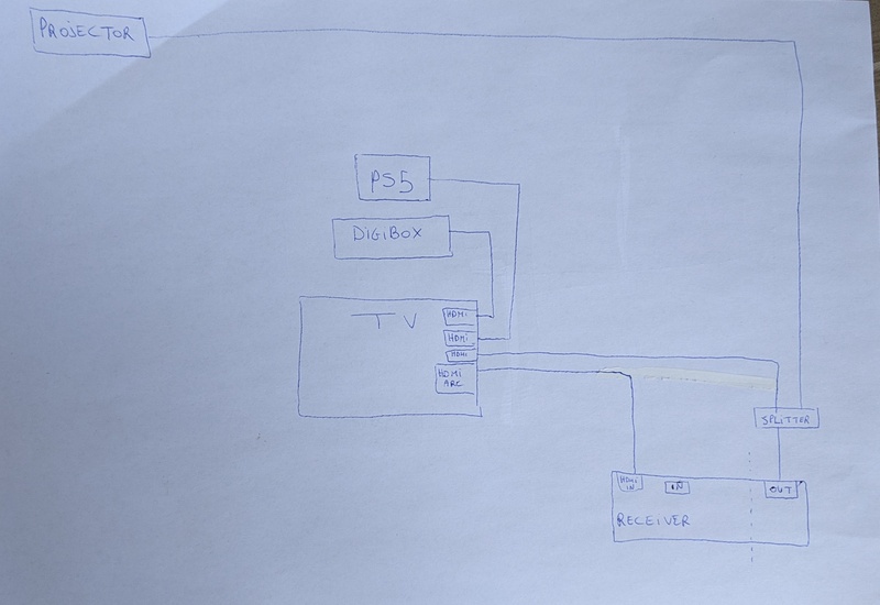

Goh, ik krijg altijd meteen kortsluiting in m'n hoofd als ik moet nadenken over zulke aansluit-schema's :>
Zou dit schema dan voor mijn huidige set up de beste optie zijn?

No way dat dat gaat werken. HDMI ARC is één of meerdere ingangen op de TV, die zal terug naar de HDMI Out van de receiver moeten, niet een HDMI in. Dus de HDMI Out van de receiver is tevens ARC en gaat naar de ARC van de TV. Scheelt je een kabel. Echter... HDMI ARC terug naar de receiver via een splitter is bij mij al een twijfel maar het zou kunnen. Ik vermoed echter dat de handshake niet lekker gaat, maar vermoeden. De projector ga je nooit aan kunnen sturen op deze manier. HDMI ARC is Audio Return Channel, geen video. Om de HDMI Out van de receiver te gebruiken moeten de bronnen op HDMI In rechtstreeks op de receiver aan zijn gesloten.
Oei, foute redenering langs mijn kant dan!
Dus ik moet in principe kiezen tussen ps5 aansluiten op tv (genieten van 4K op 60 Hz en HDR), maar dan valt m'n receiver en dus m'n 5.1 speaker set er tussen uit?
Of aansluiten op receiver om te genieten van m'n speaker set, maar dan qua video max 4K op 30 Hz aan en geen HDR?
ik kan dus geen aansluitingsmogelijkheid hebben waarin ik the best of both worlds (surround via speakerset/receiver én optimale video) heb? :|

Coone- schreef op zaterdag 5 december 2020 @ 12:24:
Nieuwe receiver nemen zodat de gehele keten op een gelijke HDMI versie zit. Althans, gelijk de hoogste versie die je wilt. Als de TV HDMI 2.0 hebt kom je daar mee weg. Geen nut voor een HDMI 2.1 receiver als de TV maar HDMI 2.0 is dan wel geen 120 Hz op 4K aan kan. HDMI 2.1 in receivers is sowieso een dingetje, zie artikel op de FP van een paar dagen geleden. Of met splitters na de bron werken, dus na de PS5 en voor de TV en beamer. Maar nogmaals, geen idee of dat lekker werkt.
