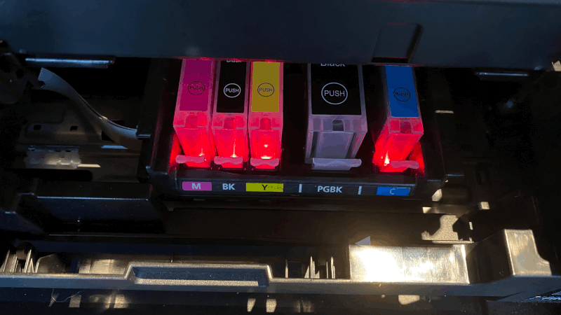

Eveneens al maanden veel miserie met MX925.
Eerst telkens B200 waarna afgezet en heropgestart, wat soms hielp, maar nooit meer dan 10 pagina's.
Nu vooral 'ondersteuningscode 1411 - de volgende inkttank wordt niet erkend'.
Gezien de cartridges al # malen zijn vervangen, lijkt er dus wel degelijk software controle te zijn van Canon, om te vermijden geen Canon originele inkt te gebruiken.
CONCLUSIE: bye bye Canon, zal nooit nog een Canon product aanschaffen! En dit voorval met de hele wereld delen!.
