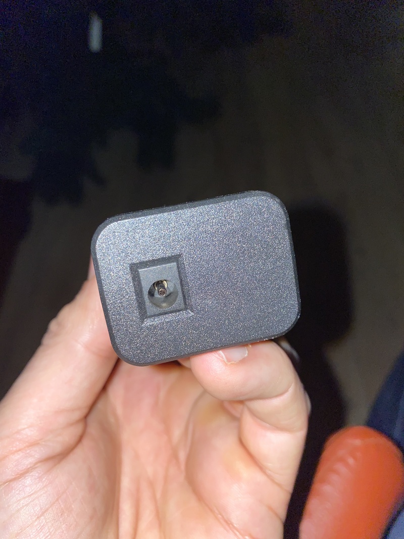

Mijn ouders hebben een kerstboom met ingebouwde lampen. Slim als ze zijn hebben ze het stekkertje van deze lampen kapot laten vallen. Nu heb ik geen idee hoe ik dit beter moet omschrijven of moet googlen maar ik vind zo geen geschikt adaptertje/stekkertje. Wellicht door verkeerde google termen.
Iemand een idee hoe dit heet of waar ik hiervoor een vervanging kan kopen?

Is inderdaad een standaard 6V adapter, met als afwijing dat de dc plug in de adapter zit in plaats van eruit komt.
Kan zo geen exacte vervanger vinden, dus je zal een adapter aan moeten passen denk ik.
Een (universele) 6v adapter die minimaal 1,5A kan leveren zou goed moeten werken.
Als je de kerstverlichting/kerstboom niet wil aanpassen of niet wil solderen kan je zo'n aansluiting aan de adapter schroeven:
https://www.123-3d.nl/123...er-stuk-i2088-t13137.html
(Dit is een random voorbeeld van zo'n adapter en vind 'm daar prijzig, via china kosten ze een euro)

Ziet er uit als een redelijk standaard 6v adapter. Je zou zoiets kunnen kopen en de draden vervolgens aan de kunnen sluiten op je kerstlampjes. Liefst solderen en afwerken met krimpkous. En let op de polariteit. De plus-draad heeft in de regel een ribbel.

Heb je hetzelfde probleem dan > afgebroken 220v poot ?

Gewoon vergelijkbaar adaptertje vinden (6V/1.5A) en al dan niet provisorisch aansluiten?
Soms kan je dozen adapters vinden bij de kringloop, alleen 6V is nu net niet zo'n heel gangbaar type.
Misschien kan je ook nog wel 5V gebruiken met wat meer power (2A)?
Afhankelijk van in hoeverre de adapter is beschadigd (echt doorgebrand of alleen iets afgebroken?) kan je misschien nog iets (tijdelijk) repareren/improviseren?
Paar dagen geleden heb ik nog bij een kennis zijn kerstverlichting "gefixed" met veel hotglue. :)

Dat zou ik ook proberen.
Snoer doorknippen en een oude usb kabel eraan maken.
De ledjes zullen iets minder fel branden.

Wat ik zou doen, is het demonteren van beide pinnen die in het stopcontact gaan en daar een stuk snoer met stekker aanzetten.
Na de feestdagen opzoek naar een nette oplossing

ik zou hier heel erg mee oppassen. Je hebt dan potentieel allemaal bloot liggende onderdelen waar 230 volt op staat, los van het feit dat je niet weet of er in de adapter nog meer kapot is gegaan. Nogal gevaarlijke situatie creëer je dan.

In principe heb je hiermee een plug-en-play oplossing zonder schroeven en solderen:
https://www.amazon.nl/EFI...ZP/ref=asc_df_B0825P8TZP/
https://www.amazon.nl/ken...l_2_2/261-8584941-6726643
Of een andere willekeurige webwinkel naar keuze uiteraard!

Bij (alleen) een afgebroken pin zoals op de foto, lijkt het mij toch redelijk uitgesloten dat er ook nog toevallig iets elektronisch stuk gegaan is.
Zoals ik voorstelde heb je dan 2 draden, daar een kroonsteentje op met kabel en stekker. Weinig 230v wat dan bloot ligt.
