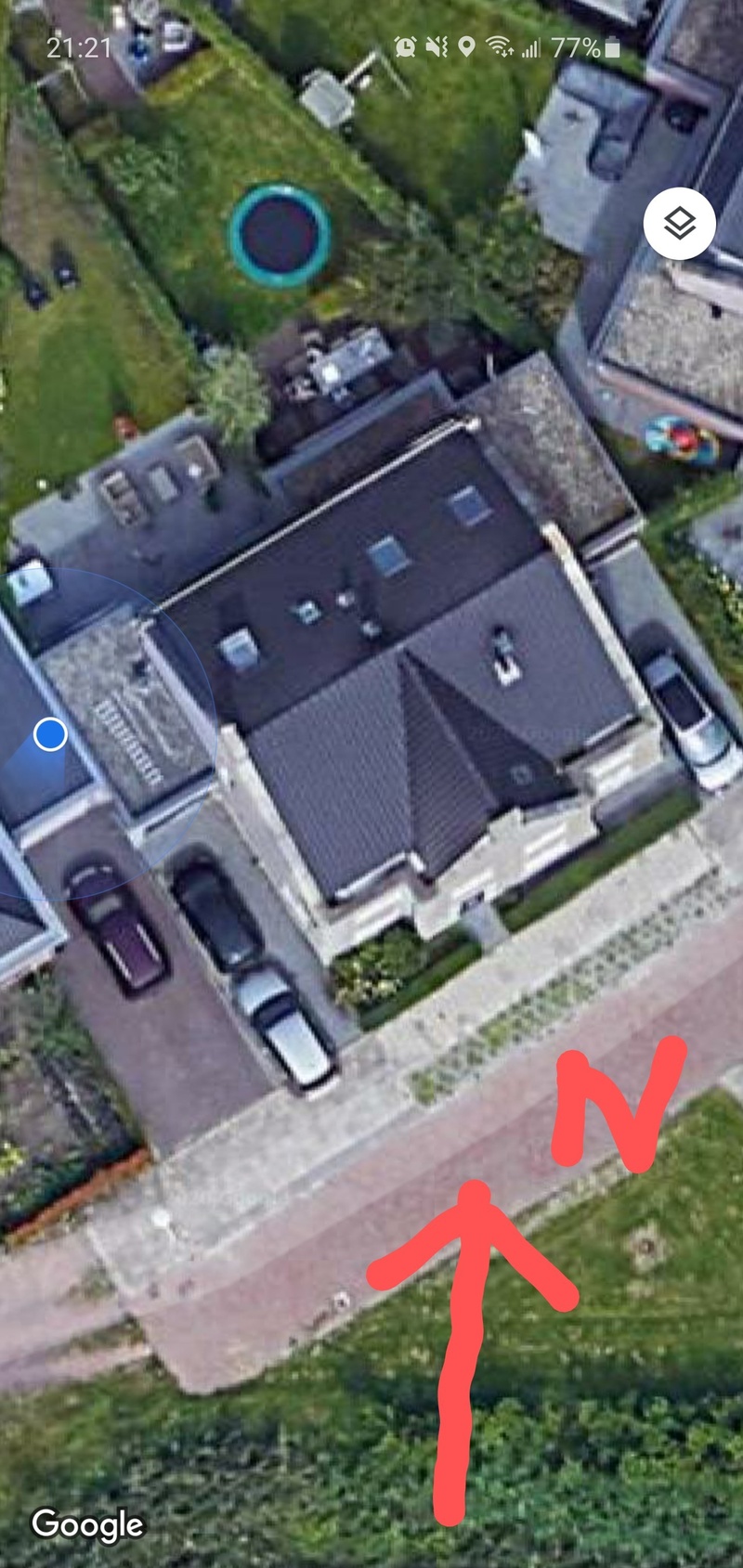

Maar begin eens met een foto van het dak. Heb je wel optimizers nodig?
  • maximilian2005
  • Laatst online: 17-10-2023
Hi tja of ik ze nodig heb ik denk het wel zie foto Afbeeldingslocatie: https://tweakers.net/i/UZBrqsFis1F3MtotOd0Vn0GaAf4=/800x/filters:strip_icc():strip_exif()/f/image/n9pvOhqmsvIDgzJ4ZdagZU4X.jpg?f=fotoalbum_large

Kun je je favoriete legplan even bij in de foto tekenen?

Hoi mijn favoriete legplan is vrij simpel, 10 panelen aan de ZO zijde met een eventuele uitbreiding van 2 extra panelen in de punt. Willen daar nog ruimte overhouden voor een dakraampje.

Ik neem aan dat het de linkerhelft is van die 2 onder 1 kap woning?

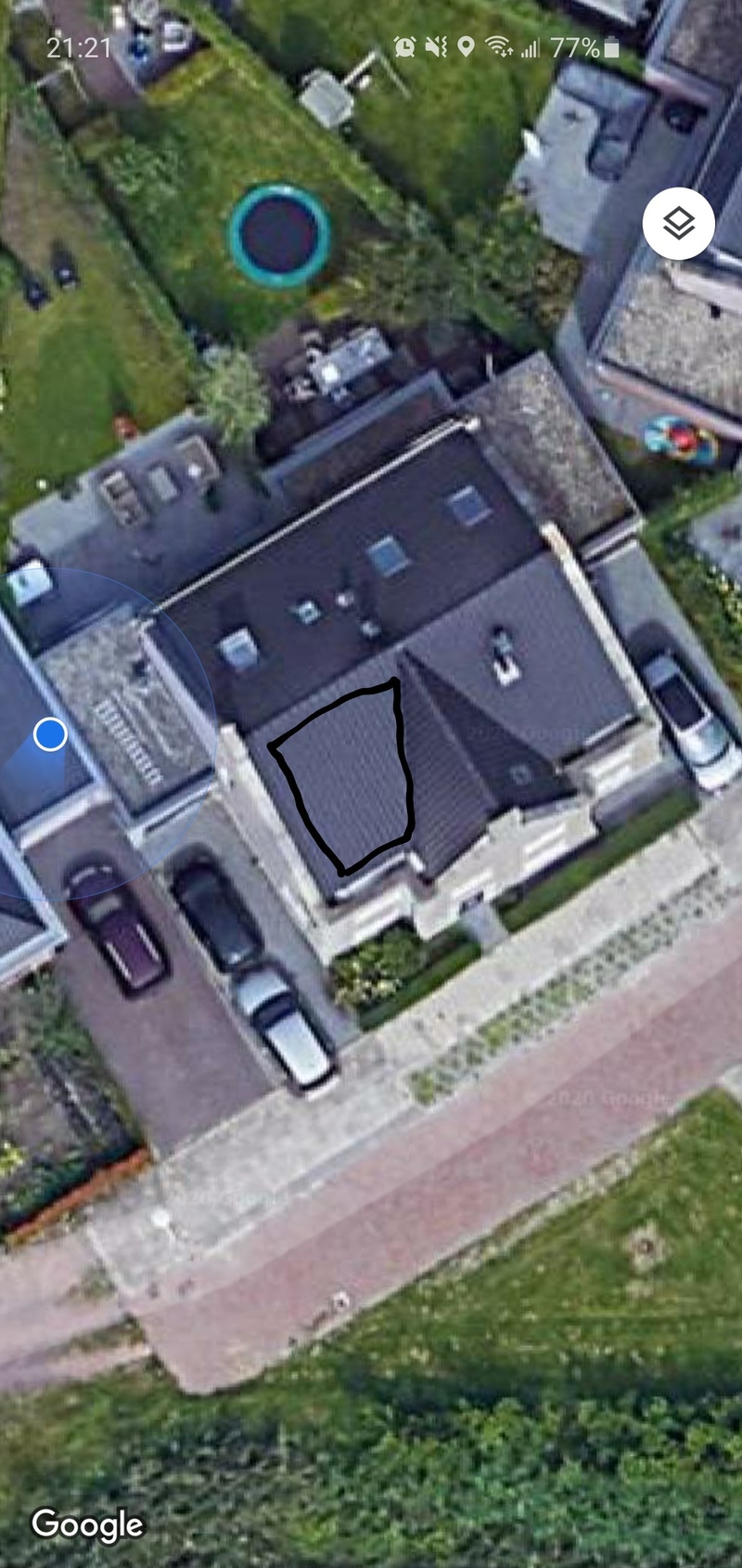

Als je het legplan op schaal tekent snappen we beter hoeveel nut optimisers hebben.

Hoi ja klopt het is inderdaad de linkerhelft van het dak. Ik moet het even via de telefoon tekenen. Ik heb nog ruimte voor nog twee panelen in de punt alleen wijzen die dan naar het zuidenAfbeeldingslocatie: https://tweakers.net/i/e1QNc0_aR-C5tGxKZWeEE6Bl8ZU=/800x/filters:strip_icc():strip_exif()/f/image/fPCD5y7mLy5wa9Tk8boiJQXA.jpg?f=fotoalbum_large
  • maximilian2005
De 10 panelen komen dan op de linkerhelft horizontaal geplaatst in twee rijen van 5
