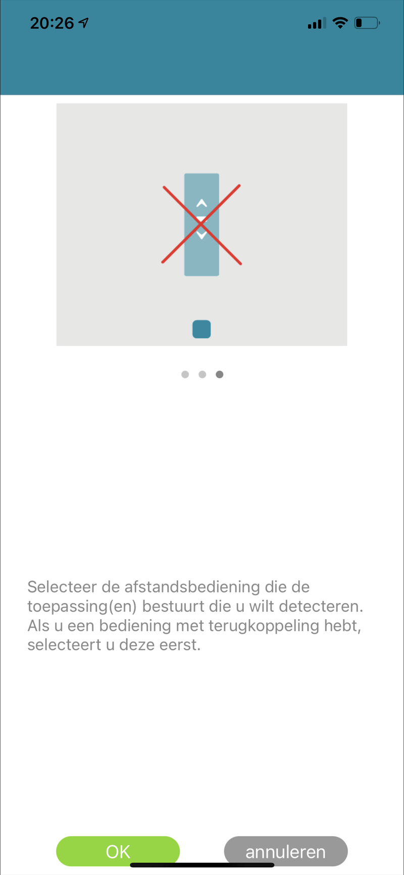

Ik zal zo die eerste stap nog een keer doen. Jij zegt dat ik de prog toets op de Ab net zo lang ingedrukt moet houden tot de screens een korte beweging geven? Dat zal ik zo nog eens proberen. In de handleiding staat namelijk 2 seconden.
Via de app kan volgens mij niet met IO apparaten en deze AB. Bij mijn type Ab staat ook een kruisje via om via de app toe te voegen. Ik vermoed dat dat alleen met RTS spulletjes kan.

GAEvakYD schreef op vrijdag 20 november 2020 @ 20:28:
Ja, dit is inderdaad de manier bij een 1-weg io zender.
Hier heb je 3 manieren om een product toe te voegen:
- een product door middel van een geprogrammeerde 2-weg bediening (toevoeging via de io-sleutel).
- een product door middel van een geprogrammeerde 1-weg bediening (zoals jouw situo afstandsbedieningen).
- een product zonder afstandsbediening (zoals jouw plaatje, hij gaat dan producten zoeken die dezelfde io-sleutel hebben als jouw connexoon/installatie of producten die in "verloren handzender" modus staan).
