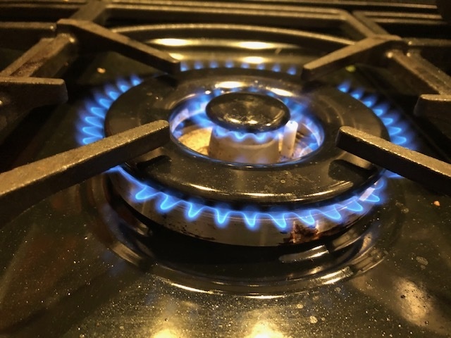

Nu zou de het vermogen van de wok brander 4kw moeten zijn. In onderstaande foto is te zien wat de maximale vlam is.
Afbeeldingslocatie: https://tweakers.net/i/a56ByBlg7Z7EHkQZDa-8hq-n7sA=/full-fit-in/4920x3264/filters:max_bytes(3145728):no_upscale():strip_icc():fill(white):strip_exif()/f/image/G8vyhvIaMIGDHanZ4Auj2ZBS.jpg?f=user_large
Wanneer ik gebruik van een wok (1mm dik ronde bodem) heb ik moeite om de wok op temperatuur te houden. NU had ik het vermoeden dat het vermogen wat de gaspit geeft niet voldoende is.
Momenteel zitten er 2 injectors met de volgende waarden, 63 (binnenkant) en 121 (buitenkant). Dit zou volgens specificaties moeten zijn van de fabrikant.

Bij mijn gaskookplaat zijn dit de vlammetjes van minimale stand... Ik denk dat jouw kookplaat te weinig druk aanvoer krijgt. Dat zou ook verklaren waarom je betere vlammen krijt als je de kleine uitzet.
Simpele test: zet eens alleen de grote max aan. Daarna alle pitten max aan. Krimpen de vlammen? Dan heb je te weinig toevoer voor deze pitten.

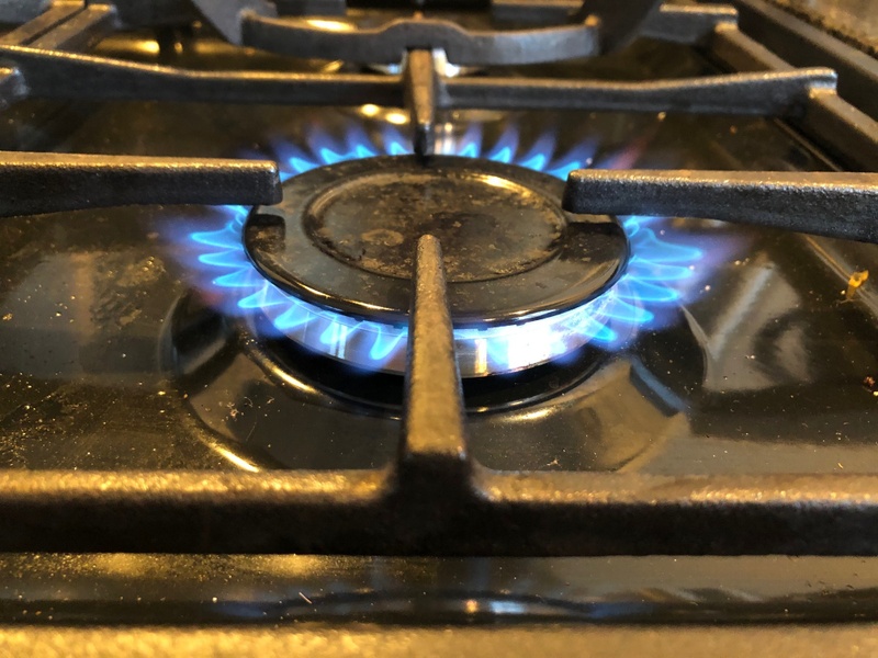

Dit is de vlam van de grote brander om maximaal vermogen:

  • Brambulance2
  • Laatst online: 05-10 17:09
Dat lijkt mij nog steeds aan de kleine kant...!

Beide geposte foto's vind ik niet indrukwekkend, ik zou zeker een vlam als deze verwachten:
