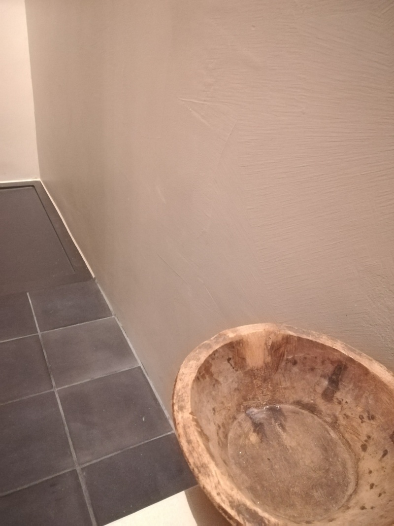

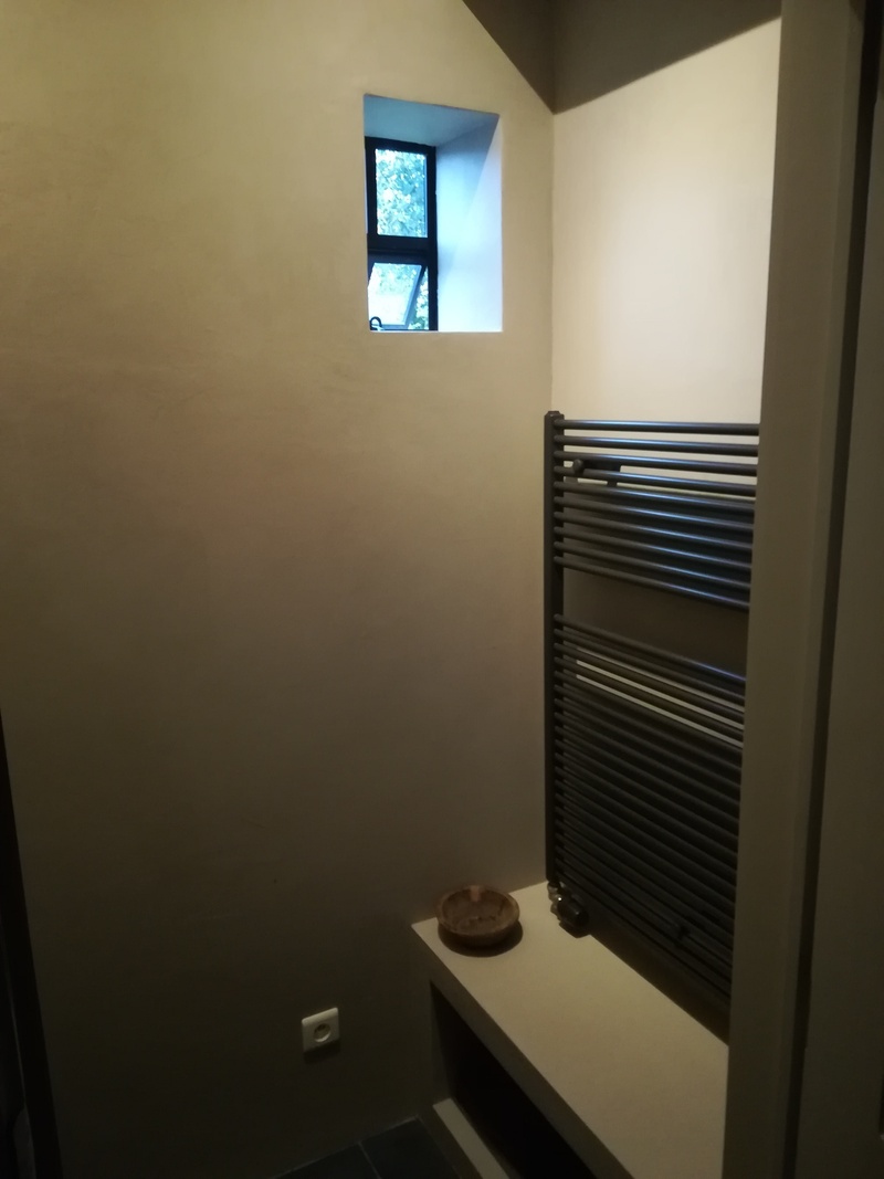

Wou even een ervaring delen ivm het gebruik van beton cire. Wij hebben pas onze douche zelf afgewerkt met dit produkt.
Eerst ons bang laten maken door professionele plaatsers vh produkt (offertes 3000 euro voor een kamertje van 2*1 meter).
Dan toch maar de tijd genomen om alles uit te zoeken en dan zelf aan de slag gegaan.
Uiteindelijk blijkt dat echt eenvoudig te zijn, het zijn gewoon veel lagen over mekaar en je moet de tijd nemen om het aan te brengen.
Lagen opbouw;
1 bouwblokken
2 daarop afwerking met Knauf Mixem, dat is eigenlijk een buitengips, die laag is gezet gewoon om een vlakke ondergrond te hebben, ik had nl de oude tegeltjes uitgeklopt en de muur was bezaaid met lijmresten en heel onregelmatig.
Dit is laag 1 en die moet maar ongeveer glad zijn, zelfs niet superglad zoals bvb een muur in de woonkamer zou zijn, er komen nog genoeg lagen, plus beton cire vraagt niet een perfecte gladde ondergrond.
3 eerste laag beton contact, dat is een product om een beter hechting te garanderen.
4-5-6-7 Ardex 8+9, ook wel liquid rubber genaamd. dit is een 2 componnent product (vond het wel redelijk duur) wat de muur waterdicht maakt, kan je aanbrengen met een roller, hoeken afwerken met kerdi band.
Enige waar je op moet letten, is dat je nr 9 wat meer gebruikt in de mengeling, zodat de mix wat vloeibaarder is en makkelijker smeert. Ik had bvb na afloop meer vh poeder (nr8) over dan gespecifeerd.
Eigenlijk waren 2 lagen genoeg, maar de minimum hoeveelhied die je kan kopen, was al genoeg voor 4 lagen, ik ben gewoon blijven smeren to alles op was..
Ook hier weer moet je helemaal niks uitvlakken, de laag lijkt op dikke muurverf met putjes en puntjes maar dat is perfect ok.
8 +9 Ardex R1; dit is een cement gebonden gips, aanbrengen met een plakspaan die heel flexible is (geef straks wel op welke), je schraapt als het ware de gips over de rubberlaag, ook hier weer; moet niet perfect glad zijn, gewoon lekker doorspatelen
Laag 1 vult de gaatjes, laag 2 werkt als bij wonder alles mooi glad af, echt ik was zelf verwonderd hoe makkelijk dit werkt
10 een laag primer voor beton cire, koop je waar je de beton cire haalt
11-12 beton cire; dit aanbrengen is de makkelijkste stap tot nog toe, ook werken met de flexible spaan, wekrt ongelooflijk makkelijk , ook hier weer extreem dun aanbregen, lijkt meer op afschrapen zo dun.
Ik had een testplankje gemaakt zodat ik kon inschatten hoe dun dit moet aangebracht, maar het is vrij simpel; zo dun mogelijk, minder dan 1 mm. Ditis niet meer spatelen of uitvlakken, dit is gewoon afschrapen.
13-15 ; 2-component lak .
Lak kopen bij de firma die de beton cire verkoopt.
Ik heb al vaak 2K lak gebruikt op hout, maar deze op de beton cire is ongelooflijk veel harder, echt een ander soort produkt bijna, keihard na drogen.
Kostprijs; alles bij mekaar heeft me dit 1000 euro gekost, gaat over18 m2 beton cire op de wanden, dus een 50 euro per m2.
Omdat ik altijd minimum hoeveelheden moest kopen, heb ik daarenboven meer lagen kunnen zetten dus qua afwerking naar waterdichtheid nog beter.
Ik heb er toch een maand over gedaan, dus je bent je douche snel een maand kwijt.
Tussen elke laag zat minimum 1 dag tot 2 dagen.(Droogtijd)
Alle produkten werken heel makkelijk, enige wat tegenvalt is ardex 8+9, dat stinkt en plakt aan alles.
Rubber handschoenen aan per laag, kleine hoeveelheden aanmaken per keer, ik heb 4 rollers opgebruikt, uitspoelen vh materiaal kan niet met dit product. Dus alles gewoon weggooien, emmertjes kopen in de Action,...
Is nu bijna 3 maanden in gebruik, water druipt vd muur als een druppel op een hete plaat, nog heel nieuw maar het ziet er uit als in de boekskes.
Voor de twijfelaars; doen, gewoon aan beginnen.
Ik heb beton cire vh merk betonlook.nl gekocht(Primer en lak ook, spackmess 120 en 250 ), zeer goede service, zeer goed in communicatie.
