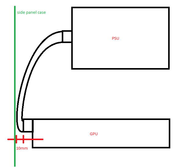

Hieronder een grove schets van mijn probleempje.

Weet iemand op welke materialen ik moet letten bij custom kabels? Ik wil kabels die heel makkelijk te buigen zijn, maar wel van goede kwaliteit.
Ik heb twee 8 pin PCIe kabels nodig van 12cm die vanaf de connector binnen 10mm 90 graden kunnen buigen.
Daarnaast een 24 pin kabel van 17cm.
