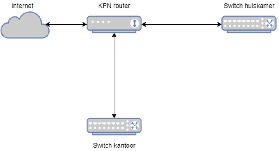

Mijn vraag:
Werkt een TP Link Deco M5 met mijn netwerk, en in wat voor configuratie?
KPN Router
2x TP Link switch
TP Link Deco M5?
Ik zit te kijken naar de TP Link Deco M5 omdat de standaard KPN router niet voldoende bereik heeft zodat mijn vriendin ook betrouwbaar kan videobellen vanuit de huiskamer. Nu hebben we 2 ethernet aansluitingen waar beide een switch aan hangt (huiskamer en kantoor). Nu willen we 1 deco in de huiskamer hebben, en eentje in het kantoor of bij de router (zitten fysiek vlakbij elkaar). Zou ik deze deco's allebei met de kabel aan kunnen sluiten, en zo ja waar moeten deze dan hangen (voor/achter switch oid?) Zie diagram hieronder:
Afbeeldingslocatie: https://tweakers.net/i/cDVQpg5fT1qmIi06dDBFz9kIDao=/full-fit-in/4000x4000/filters:no_upscale():fill(white):strip_exif()/f/image/yfD34Dfx8n5AlV5cCS6FWfkm.png?f=user_large

Ja dat kan werken. Je zal dan wel alle units in AP modus moeten zetten.
Of je moet de KPN router in Bridge mode moeten kunnen zetten. Dan kan je 1 Deco unit als router laten configureren en de andere als AP.

Ah dan ga ik ze zeker in AP modus zetten, hoef echt alleen maar betere wifi te hebben, meer niet. Dank je
