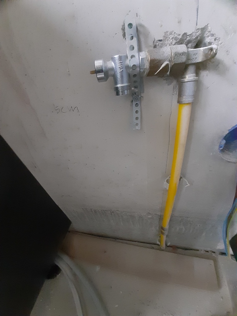

Ik wil graag deze plastic gasleiding in de keuken afdoppen. Iemand een idee hoe ik dit het beste kan doen? Ik zie dat je het kraantje met een sleutel er af kan draaien. Die er gewoon af draaien en een afdop kopje met dat witte teflon tape er op draaien?

De reden dat ik deze wil afdoppen/wegwerken is dat ik een nieuwe keuken krijg en over ga op inductie. Op deze plek waar de gasleiding zit komt een inbouw vaatwasser en moet echt tegen de wand aan.
Afbeeldingslocatie: https://tweakers.net/i/jDnH5qdSWmAID1y7EdoJiTCUSmU=/800x/filters:strip_icc():strip_exif()/f/image/QN3kMomqvo8sX6RrOTZby14e.jpg?f=fotoalbum_large
Ps. Uiteraard heb ik de gaskraan in de meterkast dichtgedraaid.

Je hebt teflon voor water en voor gas :) die twee zijn verschillend. Maar je hebt tegenwoordig ook Loctite 55, dat is een soort draad die zowel voor gas als water bruikbaar is. Dus kijk even goed welke afdichtingsmateriaal je in huis haalt, dat het ook echt voor gas geschikt is.
  • Wizxt
  • Laatst online: 31-10 11:29
Dopje er in draaien met de correcte teflon of loctite inderdaad en voor de zekerzeid daarna even controleren door er wat zeepsopwater op te sproeien. Bij bubbels is hij nog niet goed afgedicht, bij geen bubbels zou het goed moeten zijn.
  • dewil1990
  • Laatst online: 28-10 21:40
Ga je de gasleiding definitief niet meer gebruiken, of wil je hem enkel tijdelijk afdoppen? Wanneer je hem definitief niet meer gaat gebruiken zou ik kijken of je hem in de meterkast niet kunt ontkoppelen / afsluiten.

Iemand een idee hoe deze plastic buizen genoemd worden met hun koppel stukjes? Heel misschien moet dat klemmetje (waarmee je hem vast maakt aan de muur) er ook af.
  • LED-Maniak
  • Laatst online: 23:38
Meerlagenbuis voor gas.
  • ThinkPad
Dit is een perskoppeling zo te zien. Ik vermoed 'Rehau Rautitan'. Je kunt de kraan eruit draaien en daar een dop indraaien. Als je het gehele messing stuk weg wilt hebben zal er een installateur bij moeten komen om een dop op de meerlagenbuis te persen.

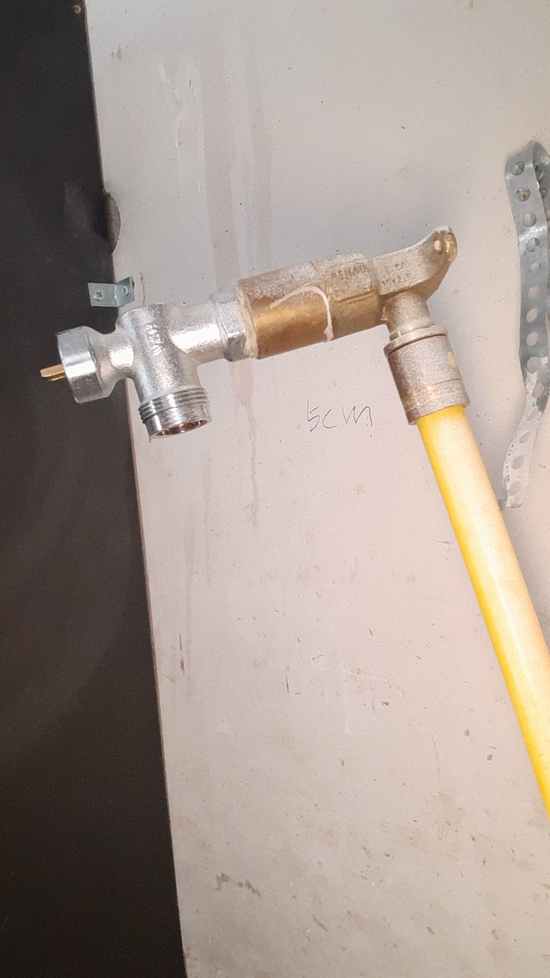

In hoeverre zit de gasleiding je in de weg eigenlijk? Kun je hem niet wat buigen (pas op dat hij niet knikt) en onder de keukenkastjes op de grond leggen? In principe met de kraan dicht kan er geen gas uit komen. Voor je eigen gemoedsrust zou je nog een dop op de uitstroomopening van de kraan kunnen draaien.
Afbeeldingslocatie: https://tweakers.net/i/d1E1K7-vUZXzcgF6SsNOkDq7Wew=/800x/filters:strip_icc():strip_exif()/f/image/hHZ7MViaLWR6izMkbxktzAFy.jpg?f=fotoalbum_large
Ik had gehoopt dat ik hem op deze manier weg kon werken. Helaas past de inbouw vaatwasser nog steeds niet. Ik heb net nog eens gemeten en de vaatwasser moet echt helemaal tegen de wand. Deze plastic buis moet ik dus heel laag afdoppen of buigen onder het keukenblok. Onder het keukenblok heb ik ongeveer 11cm ruimte in de hoogte. Ik weet niet of je dit plastic een beetje fatsoenlijk mag buigen. Iemand een idee?

Dat plastic valt prima te buigen en is het voordeel van dergelijke buis.
