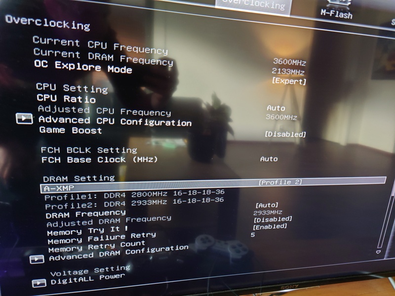

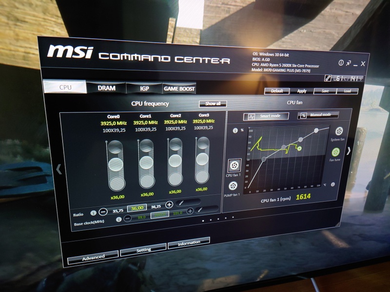

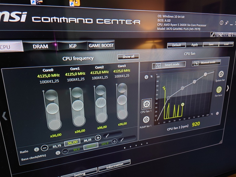

Hi Timba, ik ben net thuis en heb even deze fotos gemaakt:
Afbeeldingslocatie: https://tweakers.net/i/Zc9Zb5EnYrou-jN4Rvk2ODpNT3k=/232x232/filters:strip_icc():strip_exif()/f/image/SGqpm1VTnHlh9ciBd8o5sW4k.jpg?f=fotoalbum_tileAfbeeldingslocatie: https://tweakers.net/i/6zS1-W161ZITkdmAOvMQzGVOhCs=/232x232/filters:strip_icc():strip_exif()/f/image/wW6qDzqFZo4qzbX52WYUUzdd.jpg?f=fotoalbum_tile
MSI COMMAND CENTER:
Idle:Afbeeldingslocatie: https://tweakers.net/i/pjWUAjziz3_xKKCqRerHBgLzQdY=/800x/filters:strip_icc():strip_exif()/f/image/ZJ0JJBphDmy4oiknAkfx8Ijn.jpg?f=fotoalbum_large
RDR2
Afbeeldingslocatie: https://tweakers.net/i/p8vmOgCetSzynuniTm_XDnxj3mU=/800x/filters:strip_icc():strip_exif()/f/image/u4LEy4Du8G2wLnPa2zTA1Sa3.jpg?f=fotoalbum_large
Afbeeldingslocatie: https://tweakers.net/i/gDP3Sc8ppjajV57lnrgzWHPYWtU=/800x/filters:strip_icc():strip_exif()/f/image/29NN2OkyOyTjuMExG495232d.jpg?f=fotoalbum_large
Welke settings moet ik precies in de BIOS aanpassen? Volgens mij draait mijn RAM echt te langzaam.
De cpu draait ook op 3925mhz tijdens AC Odyssey en soms 3950mhz

  • 418O2
418O2
u mad?
Kan je A-XMP niet aanzetten? 2e screenshot
  • James Pond
  • Laatst online: 16-09 15:24
418O2 schreef op vrijdag 20 november 2020 @ 14:47:
Ik kan die idd niet van disabled afhalen, is greyed out...
  • 418O2
418O2
u mad?
I think you have to disable "Memory Try It !" first.
[ Voor 34% gewijzigd door 418O2 op 20-11-2020 14:58 ]

Afbeeldingslocatie: https://tweakers.net/i/HiIztE1BTsV0dbUEPrJJhv1z5C0=/232x232/filters:strip_icc():strip_exif()/f/image/KDNdyBzNT0wX3wDViRsyLWYj.jpg?f=fotoalbum_tileAfbeeldingslocatie: https://tweakers.net/i/foyLzzpBR_-II3r_0bzRTAWcIgA=/232x232/filters:strip_icc():strip_exif()/f/image/BVAfKTiUitEbcjSQLUvlvMbu.jpg?f=fotoalbum_tileAfbeeldingslocatie: https://tweakers.net/i/0psOV9BeRGkvo-xDQprVHsezzrw=/232x232/filters:strip_icc():strip_exif()/f/image/seXZ6q2QzhSMC8z4zp5vWNwi.jpg?f=fotoalbum_tile
Nadat ik hem op XMP Profile 2 heb ingesteld blijft die 2133mhz weergeven in de bios na herstart
Afbeeldingslocatie: https://tweakers.net/i/JtPbS7mZdghIaz8Rog66x85HTAE=/800x/filters:strip_icc():strip_exif()/f/image/V62GUZkccq2PO7Xi16qzajFO.jpg?f=fotoalbum_large
Hij lijkt het XMP profiel wel niet te pakken oid.
Of ben ik nu heel dom 😅🤷🏼‍♂️
[ Voor 3% gewijzigd door James Pond op 20-11-2020 15:11 ]
  • 418O2
418O2
u mad?
heb je wel save and quit gedaan?
  • James Pond
Natuurlijk -_- haha
