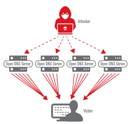

Je bent dus waarsch een tijd onderdeel geweest van “botnet” waar jouw dns server is gebruikt om andere servers te ddos, bedankt he :+
Afbeeldingslocatie: https://tweakers.net/i/BSllQ6WSFyEsbX_Isdw-FSaUMoQ=/full-fit-in/4000x4000/filters:no_upscale():fill(white):strip_exif()/f/image/LyzZctM7qXg3Hakv6ytj2i6S.png?f=user_large
https://english.ncsc.nl/b...eet-DNS-amplification.pdf
[ Voor 44% gewijzigd door laurens0619 op 19-11-2020 21:21 ]

https://www.real-sec.com/...-a-matter-of-if-but-when/
Hmm, oepsiedoepsie. :X En het is nog 1Gbit ook. :') Sorry mensen. :D

Bij zo'n ddos amplification wordt het aanvragende IP gespoofed, dat is nou precies de grap. Dus je komt er niet achter wat de werkelijke bron was.
