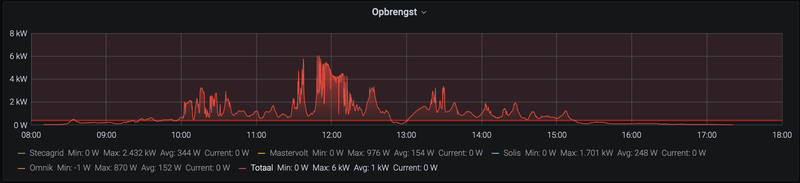

10.000+ kWh per jaar aan zonne-energie waar nu zo'n 3000 van gebruikt wordt, flink overschot dus.
Enige waar het gas nu dus voor gebruikt wordt is het douchen. Geen bad aanwezig, dus alleen 2 personen douchen. Wat is dan handig? Een elektrische boiler? Warmtepomp zal economisch niet rendabel zijn denk ik. Zou zoiets dan al genoeg zijn? Met een beetje geluk past dit op de plaats van de cv-ketel, dan is het zonder al teveel problemen aan te sluiten. Centrale verwarming zal dan losgekoppeld worden en niet meer worden gebruikt.
Iemand op- of aanmerkingen? :)

  • PeeVv
  • Registratie: Oktober 2008
  • Laatst online: 11:25
Hm...het geluid kan wel een dingetje zijn inderdaad, het cv-hok is wel in de hal. Schuur is te ver weg waarschijnlijk, dan moet er 20+ meter aan leiding worden gelegd. Wat dat betreft is een puur elektrische boiler makkelijker, want bijna geen geluid en geen aan- en afvoer naar buiten nodig. Dan moet hij wel traploos instelbaar zijn zoals @AUijtdehaag heeft aangezien er op dagen als vandaag vrij veel dipjes <1000 watt zijn.
Afbeeldingslocatie: https://tweakers.net/i/f0K-gYz4UZWHwjE1jm4vX1ArrxA=/800x/filters:strip_exif()/f/image/8rsesPUJUNarvsZYOt9fiDZp.png?f=fotoalbum_large
Qua warmtepomp is het eigenlijk geen probleem om aan de vraag te voldoen, hier staat de lijn op 350 watt en dit is zonder ~2500Wp die niet uitgelezen wordt. De warmtepomp van de Ariston Lydos Hybrid 100 doet max. 220 watt volgens de specsheet dus dat is dan helemaal geen probleem.
