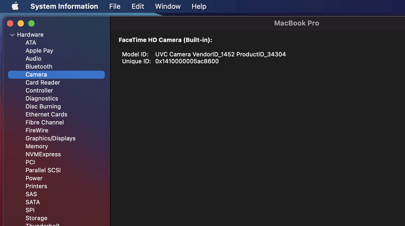

Hi Nelizmaster,
Dank voor je repliek! Goed om te weten van de kexts :)
De webcam zie ik wel gewoon in de System Report en het groene lampje brandt ook.
De clean install heb ik gedaan door command-r te doen tijdens de boot, en via de disk tool de hd erased en toen een reinstall gedaan. Is dat de meest cleane manier van reinstall?
Groet
Afbeeldingslocatie: https://tweakers.net/i/dPGvxkFU5g5IiBf7tRe1A4Uhml4=/800x/filters:strip_exif()/f/image/UzfuenmM7Eloa1dsJZodoViw.png?f=fotoalbum_large
Ah excuses trouwens, ik heb een MacBook Pro uit 2017 niet uit 2013. Dus misschien zijn de kexts toch van belang?
