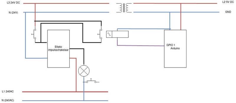

Ik heb het proberen in schema te gieten (niet alle symbolen zijn technisch correct, maar is niet zo belangrijk hier)
Afbeeldingslocatie: https://tweakers.net/i/_Z6283DqXt1Gtimb9IJgCNcvxrs=/800x/filters:strip_icc():strip_exif()/f/image/xbhhWOxVvUS241MPwpznwdXo.jpg?f=fotoalbum_large
Ik zou dus nu willen naast het triggeren van de impuls schakelaar (met de relais) ook het triggeren van de drukknop willen capturen (in mijn arduino of ander toestel).
Zo kan ik de staat van de lichten bijhouden via home-assistant oid.
Ik vermoed dat ik een voltage devider zal nodig hebben, maar waar plaats ik deze best?
