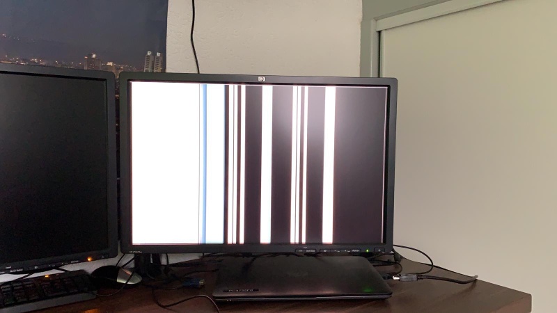

Ik had precies dit probleem met een ryzen 1700x en een Palit 1080. Random crashes en dan bleef de PC in de initiele boot phase hangen, waarbij de fans op full RPM draaide maar nooit beeld gaf of ging posten.
Dit kwam niet heel vaak voor, maar was wel vervelend. Het enige dat werkte was de PC van de stroom af halen, de reststroom eruit trekken door de aan knop in te drukken, een paar minuten wachten en weer aan koppelen.
Het eerste wat ik probeerde was de overclock van mijn cpu en gpu uit te zetten, dat leek een beetje te helpen doordat het minder vaak gebeurde, maar weg was het probleem niet.
Heb uiteindelijk mijn voeding en werkgeheugen vervangen, maar de upgrade van mijn moederbord lijkt te oplossing te zijn.

RAM / PSU vervangen deed eigenlijk niks. Nou wilde ik ook gewoon een stillere voeding en meer geheugen (kost geen drol atm), maar ik had nog steeds crashes. Mijn oude AM4 mobo van 370x naar 450b upgraden werkte iig prima, heb geen crashes meer.

@Hackus daar ga ik inderdaad mee beginnen. Bedankt voor de aangerade voeding, er zijn er namelijk zoveel haha.
Misschien intressant, as we speak krijg ik een foto binnen
Afbeeldingslocatie: https://tweakers.net/i/el4xQNJUiHqMg-PAj66dq3JRlMM=/800x/filters:strip_icc():strip_exif()/f/image/sU5wNGAV1kxDx9QpyxDCpxak.jpg?f=fotoalbum_large
Ik ga bij hem nu de stekker eruit halen en die gaat pas weer aan met een andere voeding ;)
