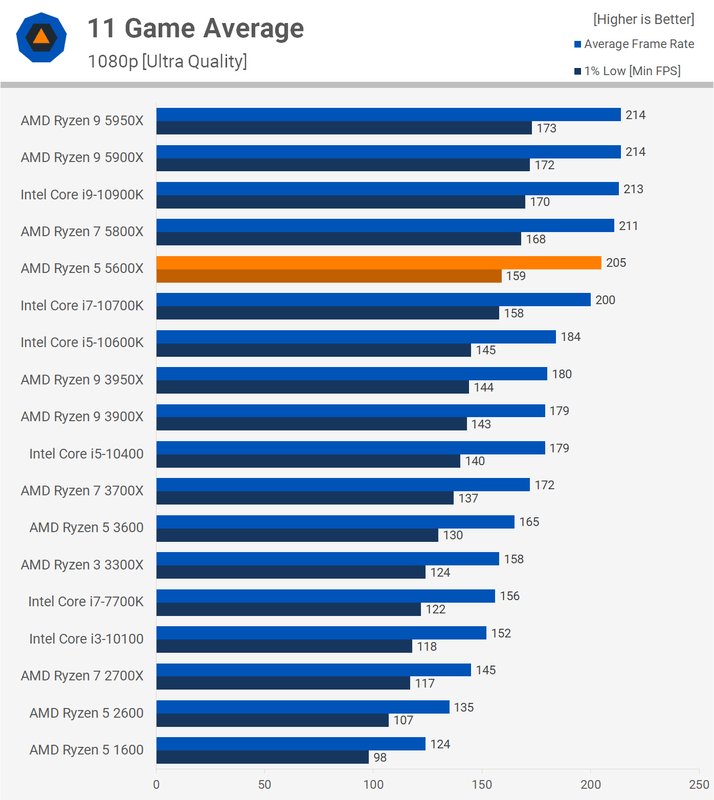

  • sdk1985
  • Laatst online: 29-09 00:53
@Pastafarian Tja Zen3 is de eerste keer in meer dan 10 jaar waarbij AMD een snellere gaming cpu heeft.
Je kunt nog steeds 'pre orderen' voor normale prijzen, je hebt het alleen niet morgen in huis. Verder weinig nieuws, op mijn 8700K moest ik ook 4 weken wachten. Als je nu nog een haswell 4xxx hebt dan kunnen die paar weken extra er ook wel vanaf lijkt me. Is dat geduld er niet dan wordt het een ander verhaal.
Afbeeldingslocatie: https://tweakers.net/i/Y7T9qT8gIhj5ficxEXU9n9pYT68=/x800/filters:strip_exif()/f/image/Pav6HXNfdslsRaRfwLAbK3H5.png?f=fotoalbum_large
In mijn ervaring worden ipc verschillen met de tijd belangrijker. Zie bijvoorbeeld de ontwikkeling van de 1800x vs 8700k, die eerste komt in gaming tegenwoordig niet meer in de buurt.
