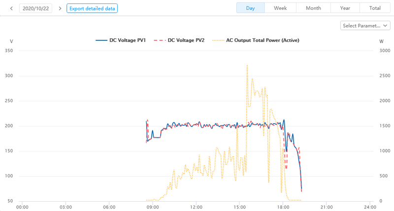

Mijn vraag is:
Hoe bereken je het aantal panelen dat actief is op 1 string.
Mijn situatie:
12x Longi Solar 370wp panelen 4440wp in ideale situatie
1x Solis 4K 4G omvormer
2 strings van 6 panelen.
Panelen liggen ZUID/WEST.
Ik zou graag willen zien of mijn systeem optimaal werkt.
Nu wil ik kunnen zien hoeveel panelen er daadwerkelijk draaien.
Er is mij ook verteld als er 1 paneel in de string defect is dat heel de string defect is.
Stel het einde van de string daar het paneel van is defect is dan ook de rest niet meer werkend?
Graag verneem ik van jullie.
Afbeeldingslocatie: https://tweakers.net/i/j32cyuyl0osG8doMvvw1NRtXqRU=/800x/filters:strip_exif()/f/image/QY9UyV38G2SXSVyTgSh4RBgx.png?f=fotoalbum_large
Op 22 oktober had ik een maximale opbrengst van 8.5kw die dag. Momenteel de rest van de dagen onder de 8.
Is dit goed?
Draait mijn systeem optimaal?

De stringspanningen van de 6 panelen zijn gelijk en 200/6 = 33,3 Vmpp wat zou kunnen kloppen.
Wellicht kan je de DC stromen ook zichtbaar maken in de grafiek. Als die ook gelijk zijn, is er niks aan de hand bij gelijke strings.
Toch vraag ik me af, of je niet beter alle 12 in 1 string kan doen.
De omvormer kan het aan, en de efficiency wordt er beter van.
