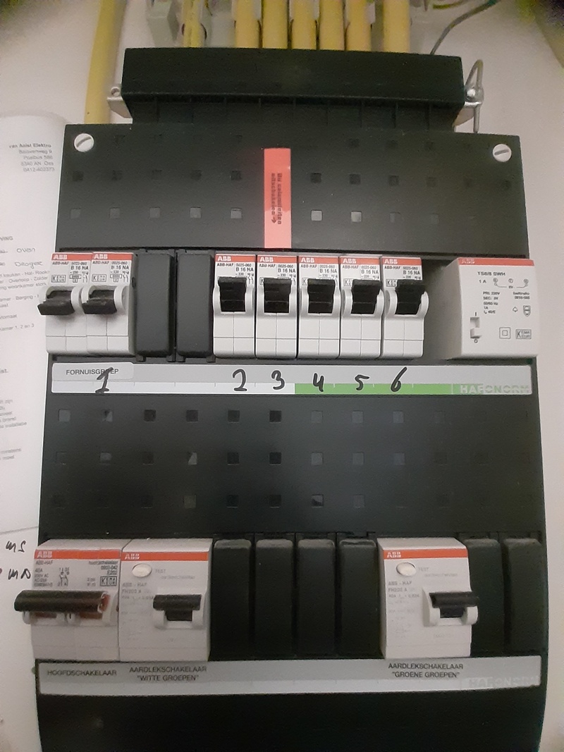

Maak anders eens een foto van je meterkast en post die hier.
  • jeroen3
  • Laatst online: 12:11
Meestal is dat eenvoudig te zien aan de verdeler / hoofdautomaten.
Als je wilt kun je hier een foto plaatsen, en dan zal iemand dat beantwoorden.

Plaats hier eens een foto van je elektra-meter (EAN onleesbaar gemaakt) en van de zwarte/grijze kast onder je elektra meter. Daar is het meestal wel aan te zien

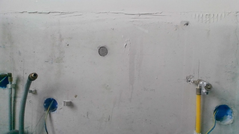

Ik heb 3 loze leidingen gevonden achter het keukenblok. Hoe kom ik er achter of het 16 of 19mm buizen zijn? Is best wel moeilijk te meten met een meetlint.
En is het een idee om 2 loze leidingen hiervoor op te offeren? In de ene 3 draden en de andere 2.

Het valt mij op dat 1 van de 3 lose leidingen groter is dan de rest. Dat is de meest rechtse. Is dat niet een 19mm?Afbeeldingslocatie: https://tweakers.net/i/Me9ohZOoLMKGXfH8bnHzgymFN_Y=/800x/filters:strip_icc():strip_exif()/f/image/4OUJnRgN9taoAw3JmKrn3dQC.jpg?f=fotoalbum_large

adesign schreef op donderdag 19 november 2020 @ 13:34:
Het valt mij op dat 1 van de 3 lose leidingen groter is dan de rest. Dat is de meest rechtse. Is dat niet een 19mm?[Afbeelding]
Dat is een inbouwdoos, geen leiding. Maar die is inderdaad een stuk groter. Flinke kans dat daar een 19mm buis achter zit.
Kun je het andere eind niet terugvinden in de meterkast?
Doos lijkt ook een iets andere maat te hebben, kan je zelfs een perilex inbouwwcd plaatsen met een beetje geluk.
Als deze doos inderdaad groter is, dan deze pakken :Y

timberleek schreef op donderdag 19 november 2020 @ 13:42:
Weet niet of je bewust voor 1.5mm2 hebt gekozen, maar dat is hier dus niet de bedoeling. Dat moet 5x2.5qmm zijn.
Nee, dat was het niet. Dat zat in de "zoiets". 2,5mm2 is idd de juiste keuze hier.
Dat is een gasleiding :P
Wat je in de muur ziet kun je je vinger in steken, voel je gelijk welke groter is.
  • Hooglander1
Hooglander1
Zot intellegent
Hackus schreef op donderdag 19 november 2020 @ 13:51:
Ik gok dat hij de blauwe inbouwdozen bedoelt, daar is er 1 van groter dan de rest.
Lijkt wel een inbouwdoos voor Perilex.
Mooi zoiets er in;
https://www.sandervunderink.nl/perilex-inbouw.html
Daar zit dan als het goed is ook een 19mm buis achter.

Rechter doos is een pirilex doos , dus 19 mm pijp. Zeker weten.

Bij deze een foto van de meterkast

  • SniperGuy
  • Laatst online: 31-10 14:48
adesign schreef op vrijdag 20 november 2020 @ 12:50:
Inderdaad 1fase kast. Bel de elektricien maar (met zegelbevoegdheid) om het om te laten bouwen naar 3 fase.
Daarna kan je je Enexis op laten hogen naar 3x25A
Dan kan de elektricien ook meteen je huidige kast netjes maken (want van die fornuisgroep klopt geen bal!)

  • PetervdM
???? groep 1 is de fornuisgroep???? die was er toch niet? daar gaat dit hele topic over! 8)7
  • ThinkPad
  • Laatst online: 15:08
PetervdM schreef op vrijdag 20 november 2020 @ 13:32:
De groep staat uit, misschien is de groepenkast voorbereid maar zit er op de uitgaande kant van de kookgroep geen kabels aangesloten. Zoveel vragen.... :P

adesign schreef op vrijdag 20 november 2020 @ 12:13:
Je punt is duidelijk. Als ik misschien toch krachtstroom ga aanvragen (voor 3 fase aansluiting) bij enexis. Welke moet ik aanvragen? Ik heb nu 1x40ampere.
Electricien hier. Waarvoor denk je krachtstroom nodig te hebben? In heel het topic heb ik daar nog geen reden voor gezien, dus lijkt mijnziens gewoon zonde geld. Je kookplaat gaat zodra je aan ons het type geeft (dan valt dat met zekerheid te zeggen), naar alle waarschijnlijkheid gewoon 2x230v gebruiken. Wat met een één fase hoofdaansluiting in de meterkast dus prima te doen is.
My middle finger salutes you.

  • timberleek
  • Laatst online: 14-10 08:08
Oh wauw inderdaad. Maar het lijken gewoon 2 aparte groepen te zijn. De benodigde koppeling mist.
Zou die dikke buis die linksboven uitkomt dan niet gewoon de buis naar de keuken zijn. al dan niet voorbedraad.

Dan is het dus echt niet nodig. Het vermogen dat de plaat maximaal opneemt is vaak 7200w, dat is dus bij alle platen maximaal aan. Een normale 16A automaat kan 16A*230V= 3680W hebben. Er vanuit gaande dat de kookplaat van de TS een 2x230 variant is. Gebruikt hij twee automaten, 2*3680w = 7360W. Met andere woorden, de kookplaat kan zelfs nog 160W meer verbruiken willen ze er uit klappen.
timberleek schreef op vrijdag 20 november 2020 @ 14:30:
Dat zou inderdaad goed kunnen. Zou dan wel een brug aanschaffen zodat ze beiden tegelijk wegklappen wanneer nodig.
[ Voor 22% gewijzigd door barktus op 20-11-2020 14:34 ]

  • adesign
  • Laatst online: 16-09-2025
Hahaha, toen ik de foto maakte bedacht ik dit ook. Ik zie daar fornuisgroep staan en zie 2x16 automaten staan. Heb even getest en 4 stopcontacten in de keuken zijn aangesloten op deze fornuisgroep. Wat nu te doen om deze inductieplaat hierop aan te sluiten?

  • Superfly
  • Laatst online: 23-10 16:12
Ik zit aan te kijken tegen vrijwel dezelfde situatie hier thuis: er komt een inductiekookplaat in de nieuwe keuken (aansluitwaarde 6,9kW), en ik ben er inmiddels dankzij flink wat leeswerk hier achter dat die prima op een nog te installeren formuisgroep in mijn 1-fase groepenkast (1x35A) past.
Er moet nog wel een perilex-aansluiting in de keuken en een 19mm buis met 5 draden worden gelegd; voor dat laatste, is het wel zo verstandig om een 5x2.5mm YMVKmb-kabel te kopen als de kleuren niet overeenkomen met wat een electriciën zou verwachten? (Zie https://www.kabel24.nl/YMvK-mb-kabel-5x2,5-per-meter).
Assistant Professor New Media & Digital Culture
  • ThinkPad
@Superfly Die kabel kan prima, wat je kunt doen (wel zo netjes) is op de behuizing van de Perilex-aansluiting even noteren hoe je het hebt aangesloten. Dan is het aan degene na jou of die blindelings de stekker erin steekt, maar heb jij iig je plicht gedaan. Aan de kant van de groepenkast kun je met wat elektratape de aders omkleuren.

  • adesign
adesign schreef op vrijdag 20 november 2020 @ 15:00:
Ik vermoed dat de electricien die 2x16 automaten aansluit op de 5 draden die ik door de 16mm lose leiding heb getrokken. Vervolgens zal hij een perilex wandcontactdoos aansluiten op de 5 draden die ik klaar heb liggen in de lose leiding in de keuken. Bij mijn inductie zit een perilexkabel/stekker die ik in die perilex wandcontactdoos kan prikken. En er moet zo'n staafje aangesloten worden op die 2 automaten zodat ze beide verbonden zijn.
Klopt dit zo een beetje?
  • barktus
  • Laatst online: 18-10 17:27
barktus
Moehhhh!
adesign schreef op vrijdag 20 november 2020 @ 15:38:
Ja, behalve het aantal draden dat in een 16mm buis mag (wat afhankelijk is van de aderdikte per draad).
  • barktus
barktus
Moehhhh!
ThinkPadd schreef op vrijdag 20 november 2020 @ 15:34:
@Superfly Die kabel kan prima, wat je kunt doen (wel zo netjes) is op de Perilex-aansluiting even noteren hoe je het hebt aangesloten. Dan is het aan degene na jou of die blindelings de stekker erin steekt, maar heb jij iig je plicht gedaan. Aan de kant van de groepenkast kun je met wat elektratape de aders omkleuren.
Exact! Dit doen wij tijdens nieuwbouw ook altijd. Of als de perilex kort op de grond zit, deze zijwaarts monteren zodat de stekker er in kan.
Kleurcodes bij 3 fase: Bruin = L1, Zwart = L2, Grijs = L3, Blauw =N, GeelGroen = PE
Kleurcodes bij 2x230: Bruin = L1, Blauw is N(1), Zwart = L2, Grijs = N(2), Geelgroen = PE
@Superfly draden omkleuren is niet nodig, zoals je kan zien in de bovenste kleurenbeschrijving. Zo is het altijd duidelijk aan beide kanten. Wij kleuren ook niet om in nieuwe meterkasten. :)

  • PetervdM
reden te meer om nu al de overstap naar 3 fasen te maken, ook al is het nu nog niet strikt noodzakelijk.
adhv je meterkast foto zou je het volgende kunnen laten doen:
op de onderste rij een 3 fasen hoofdschakelaar ipv de huidige enkel fase hoofdschakelaar. plaats daar ook de installatieautomaat voor de kookgroep. die rij is dan met 12 posities vol.
op de bovenste rij 3 enkelfase 16A zekeringen bijplaatsen en laten herverdelen in 2 groepen van 5. dan zit die rij ook vol. indien er later nog meer ruimte nodig is kan de beltrafo eruit en vervangen worden door een losse trafo, ofschoon 2 maal 6 eigenlijk niet mag.
er is dan voldoende uitbreiding mogelijk voor quooker, warmtepomp en/of enkelfasige laadpaal

  • Jim423
  • Laatst online: 13:27
adesign schreef op zaterdag 21 november 2020 @ 12:34:
Verzwaren naar 3x25a kost geen drol bij de netbeheerder. Bij mij Enexis iets van 250e. Maar wat kost dit grapje bij de electricien om de meterkast om te bouwen inclusief materiaal?
Stel je hebt een gangbare meterkast (dus 2x of 3x aardlekschakelaar 2P met eindgroepen B16) dan zal dit niet veel kosten, denk zo'n 300eu want het is puur een kwestie van een nieuwe hoofdschakelaar 4P zetten. Eventueel nog een beetje met groepen schuiven voor de verdeling over de 3 fases.
PetervdM schreef op vrijdag 20 november 2020 @ 12:23:
- door een electricien met zegelbevoegdheid -
Nee hoor, die 4P HS kan hier gewoon zo er naast op de rail gezet worden. Netbeheerder komt langs en sluit aan op nieuwe 4P HS. Daarna kun je de ongebruikte 2P weer rooien.
PetervdM schreef op zaterdag 21 november 2020 @ 10:01:
Onderin 4P HS, 3x 2P ALS en beltrafo. Bovenin 8x 1P+N, 2-3-2 verdeeld over de fasen en de 4P aardlekautomaat. Past precies :)
Maar gezien het nu waarschijnlijk 2x6 busboard is... gaat niet met die huidige automaten.
[ Voor 4% gewijzigd door Verwijderd op 22-11-2020 03:05 ]
  • PetervdM
Verwijderd schreef op zondag 22 november 2020 @ 03:01:
moet elektricien dus twee keer langskomen, "rooien" laten doen door TS lijkt me nl niet aan de orde.
PetervdM schreef op zondag 22 november 2020 @ 10:36:
Hoe dan ook heb je helemaal geen zegelbevoegdheid nodig, daar ging het me om.

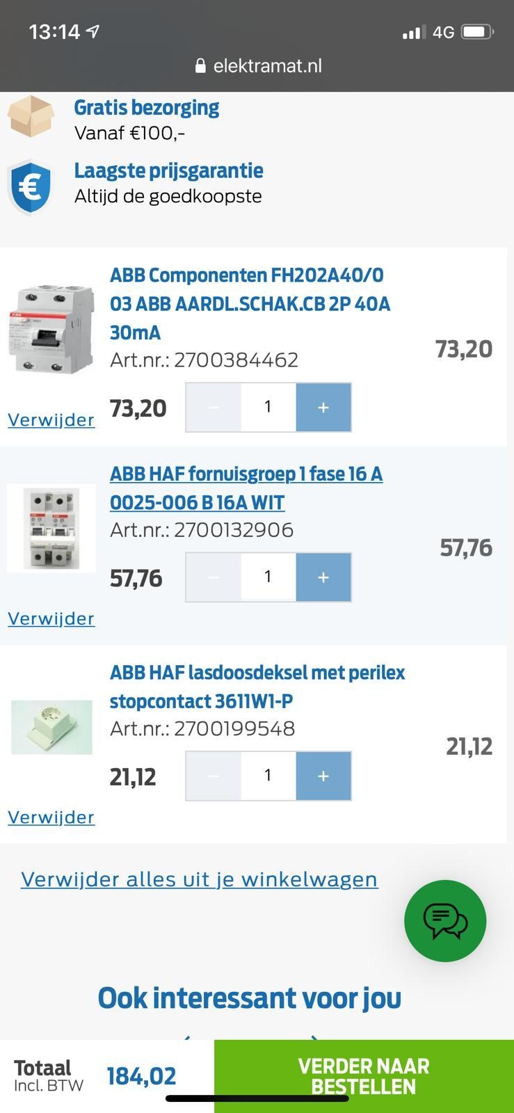

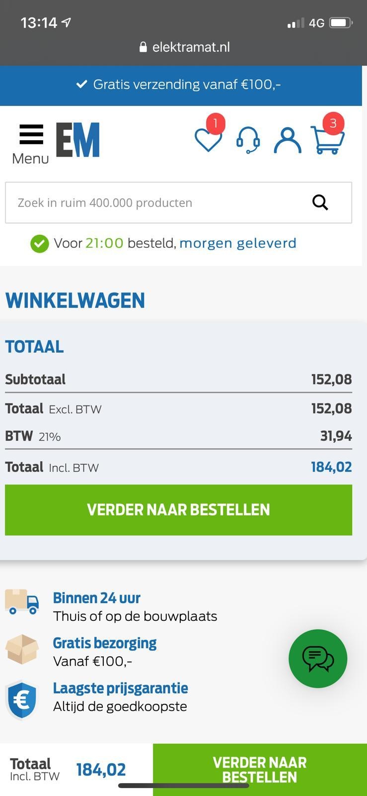

  • adesign
Een electricien gevonden die deze spullen wil aanschaffen. Wat is hij hier van plan? Hij beweerd dat het volgens norm niet is toegestaan om 2 groepen samen te voegen met 2x16a.Afbeeldingslocatie: https://tweakers.net/i/lNUq-eIzfdSxgJ3p2z-mOhkom0U=/full-fit-in/4920x3264/filters:max_bytes(3145728):no_upscale():strip_icc():fill(white):strip_exif()/f/image/F9j71gWYEBrasnO4HCiapRIV.jpg?f=user_large
Afbeeldingslocatie: https://tweakers.net/i/3cM6dVv6h3wJQorr5ANLPNZWKxg=/full-fit-in/4920x3264/filters:max_bytes(3145728):no_upscale():strip_icc():fill(white):strip_exif()/f/image/Ph8h6hi9k5AL1QwE6cEL09Pf.jpg?f=user_large
adesign schreef op maandag 23 november 2020 @ 14:51:
Een electricien gevonden die deze spullen wil aanschaffen. Wat is hij hier van plan? Hij beweerd dat het volgens norm niet is toegestaan om 2 groepen samen te voegen met 2x16a.[Afbeelding]
Naast dat het fysiek wat lastig is om twee aardlekautomaten samen te voegen... gaat dat met een AEG plaat toch niet werken gezien die een enkele nulklem hebben.
Verder; wat wil die met deze spullen doen? In z'n bus leggen? Want dat is helemaal niet wat je nodig hebt om een Perilex stopcontact in die inbouwdoos te krijgen. |:(
Die gekozen kookgroep in die lijst is sowieso nodeloos ruimtevretend; een of ander reliek uit de jaren '80 toen 1P+N automaten 1,5 module breed waren.
Ga je nu wel of niet laten overzetten naar 3-fase? Dat maakt ook nog uit qua benodigde spullen.
  • adesign
Verwijderd schreef op maandag 23 november 2020 @ 19:22:
Ik ga voor de pragmatische oplossing en dat is dat ik mijn bestaande kookgroep inzet voor de perilex wandcontactdoos. Ik heb begrepen dat mijn bosch inductie prima zou moeten werken op 2x230v.
Wel vreemd dat deze electricien gelijk begon over de norm en over dat hij niet zomaar een electricien was die alleen maar aan het bijbeunen was. Vreemd mannetje. Mijn gevoel zegt dat mijn oplossing (keukengroep) gewoon volgens de norm is.
adesign schreef op maandag 23 november 2020 @ 19:34:
Oh sorry, heb even twee topics wat door elkaar gehaald in m'n hoofd. Voor wat als kookgroep is aangemerkt in jouw kast moet er dan nog zo'n beugeltje komen. Perilex kan gewoon inbouw worden in/op die doos.
