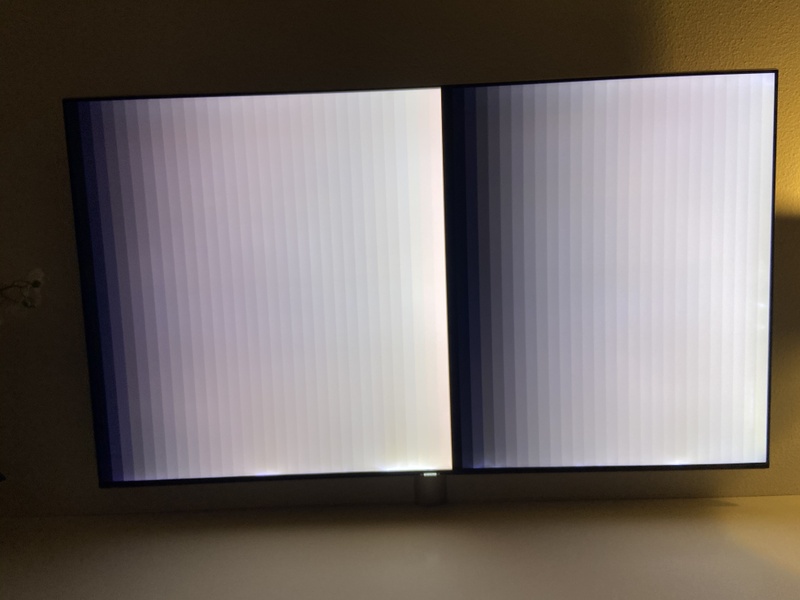

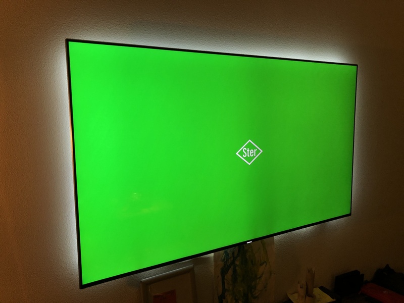

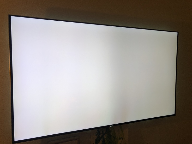

Sinds de laatste maanden worden de vlekken in mijn TV steeds zichtbaarder. Aan de rand van de TV is dit al heel lang zichtbaar, maar sinds kort is er ook een zwarte waas zichtbaar in het midden van het scherm.
De TV is gekocht in april 2016. Het betreft een UE65KS8000.
Hierbij 4 foto’s van mijn TV.
Ik heb voor het maken 1 van deze foto’s gewoon een filmpje van een wit scherm opgezocht op YouTube. De andere 3 zijn de testbeelden van Samsung zelf.
Ik heb begrepen dat dit gebruikelijk is bij LED televisies. Mijn vraag is daarom als volgt: is dit een normale hoeveelheid “achteruitgang” voor een TV van 4 jaar oud? Hoe adviseren jullie mij om nu te handelen?
Wat ik zelf alvast gedaan heb is het volgende. Ik heb contact opgezocht met de winkel waar ik de tv heb gekocht. Zij geven aan dat een reparatie van de TV, logischerwijs, buiten de garantie valt.
Ook wanneer ik met Samsung een whatsapp gesprek houd komen wij tot deze conclusie.
Een onderzoek naar de staat van mijn scherm zou bij de winkel waar ik de tv gekocht heb dan €85 gaan kosten. Waarna je een vrijblijvende kosten opgave voor de reparatie krijgt.
Bij Samsung kost dit onderzoek al gauw €155. Zij rekenen namelijk voorrijkosten, “onderzoekskosten” èn het uurloon van de monteur/adviseur.
Dan is er dus nog niks gerepareerd! Er is slechts iemand langsgekomen om vast te stellen dat er iets gerepareerd moet worden.
Wat is het beste dat ik kan doen? Ik ben bang dat repareren een dure grap gaat zijn met weinig zekerheid op de lengte van verlenging van de levensduur.

Dat met de onderste rij ledjes die duidelijk zichtbaar in beeld branden had mijn UE55KS7000 ook last van. Sinds een paar maanden overgestapt op OLED, voor mij geen edge-lit TV's meer. Jammer, het zijn toch dure modellen.

Garantie bij de winkel opeisen met de Uneto-tabel in de hand. Duidelijk stellen dat dit geen normale slijtage is en dus onder het Nederlandse garantierecht de winkel aansprakelijk is voor een oplossing. Ze proberen je eerst met een kluitje het riet in te sturen, maar zodra ze duidelijk wordt dat dat niet gaat lukken gaan ze wel aan de slag.
Het hoeft geen moeilijke reparatie te zijn: Het kan iets simpels zijn als dat de lenzen op de ledjes los hebben gelaten (bekend probleem bij Philips). Een tube lijm kan de oplossing zijn, maar de ellende is dat je daarvoor achter het paneel moet zijn en dus de hele televisie uit elkaar moet schroeven. Dit soort reparaties zijn zelf te doen als er geen andere oplossing is, maar het is wel een werkje, dus zet eerst maar vol in op de winkel.
