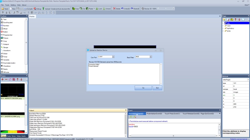

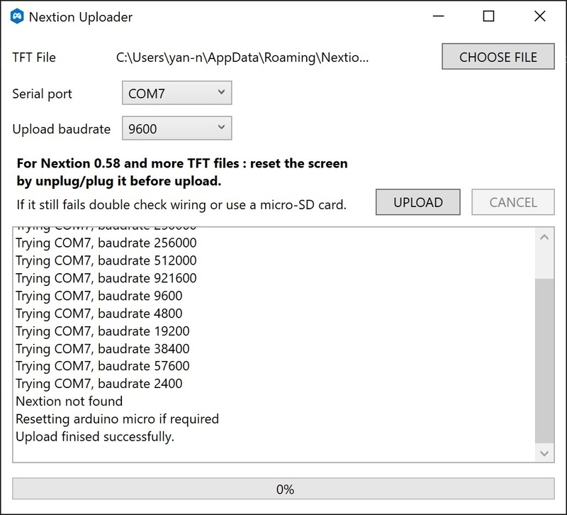

Ik loop al weken te stoeien met mijn Nextion 4.3'' scherm. Tijdens het uploaden van een template krijg ik de volgende melding.
Foto 1: Dit is het uploaden zoals wordt aangeraden met Simhub afgesloten.
Foto2: Andere optie alleen ook hier krijg ik een fout melding.
Afbeeldingslocatie: https://tweakers.net/i/TYj-kGqge2Z_tSPmnyhiLwVF4QY=/800x/filters:strip_icc():strip_exif()/f/image/vq5XBznUASd8ZVkmpxp2zYye.jpg?f=fotoalbum_large
Afbeeldingslocatie: https://tweakers.net/i/rP77BwsHHUvEBg54GZqtOyDh6cw=/800x/filters:strip_icc():strip_exif()/f/image/MRhFq4risrsP60rAKVWTQ3sO.jpg?f=fotoalbum_large
De Nextion is verbonden met een Arduino pro micro volgens het soldeer schema van simhub. Hier zitten ook een 16 tal ledjes aangesloten en die werken perfect. Het scherm gaat wel aan!
Simhub Nextion editor of alleen Nextion Editor.
Via het simhub forum kwam ik meerdere meldingen tegen. Maar in één topic kwam ik een tip tegen door sendme bauds= van 115200 aan te passen naar 9600. Dit helpt ook niet :? . Ik dacht eerst dat het aan het Arduino board lag omdat ik de sketch daarop niet kon uploaden, toen een nieuwe aangesloten en het zelfde resultaat.
Andere usb poorten geprobeerd en andere usb kabels maar dit gaf ook geen resultaat. Maak geen gebruik van een usb hub.
Ben benieuwd of jullie hier een oplossing voor hebben?

Hi Yannic92,
Zou je misschien een foto kunnen maken van je Arduino soldeerpunten incl die op je scherm? Kan zijn dat je de twee data kabels hebt omgedraaid, of dat deze geen goede connectie maken.
Daarnaast is de baudrate voor het uploaden naar de Nextion 115200. En weet je zeker dat COM7 de juiste poort is? Je kan het zien door je scherm uit de USB te halen en te zien of COM7 dan weg is.
Als COM7 goed is en je hebt baudrate ingesteld op 115200 voor de upload en het werkt niet, dan is de kans groot dat het aan je wiring ligt.

The Otherside schreef op dinsdag 17 november 2020 @ 09:50:
Hi Yannic92,
Ik zal vanavond is een foto posten van de soldeerpunten. De Nextion wordt aangesloten met de standaard meegeleverde kabels, op de Nextion zelf soldeer ik niks.
Als ik de Arduino loskoppel dan zie ik in Device Manager dat COM7 wegvalt, dus die moet het zeker zijn. Zie ook geen andere.

Baud rate op auto zetten?
Voor de rest kan de sketch nog een keer opnieuw op de Arduino zetten.
En simhub heb je afgesloten wanneer je nextion editor gebruikt?
In SimHub zelf nextion scherm herkend onder de apparaten?

Ik heb vanavond nog 1 pro micro opnieuw gesoldeerd. Maar ook dit gaf niet het juiste resultaat. SimHub is uiteraard afgesloten wanneer ik de template probeer te uploaden.

Je kan eens proberen om een template op een sd kaart te zetten. Die in de nextion zelf te doen en nextion aan zetten met alleen die bridge die erbij zitten.
Nextion gaat dan de files van sd kaart inladen.

Ik heb gister een TTL usb besteld in de hoop dat dit mijn probleem kon oplossen. Waarschijnlijk zal het wel aan mijn soldeer kunsten hebben gelegen. Maar het lukt nu wel om een template te uploaden. Ik ga dit nu maar zo gebruiken en de pro micro los voor de ledjes.
