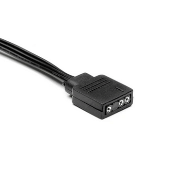

Hallo Allemaal,
Ik heb twee RGB addressable fans bij mijn nieuwe case gekregen. Deze moeten werken met Asrock Polychrome Sync. Ik heb helaas niet zoveel ervaring met RGB en alle connectoren en zou graag om hulp vragen hoe ik deze fans kan aanpassen in de polychrome software.
De Fans komen met een 5-pins (zie afbeelding onder) connector, deze vind ik helaas niet terug op mijn moederbord.
Afbeeldingslocatie: https://tweakers.net/i/vePeEzHg5zeMa8q08wcy75bdVj8=/800x/filters:strip_icc():strip_exif()/f/image/fMjx8gOkZUN1jrFEAWfWMaCp.jpg?f=fotoalbum_large
De twee fans met de 5-pins connector komen samen in een fan/rgb hub (onderstaande afbeelding)
Afbeeldingslocatie: https://tweakers.net/i/39UpHuv8JMMx2MCYXubgcmKk1mg=/800x/filters:strip_icc():strip_exif()/f/image/H5TMXVUeQjFh5t6qrJlJqYAk.jpg?f=fotoalbum_large
Vervolgens gaat er een kabel met ''SW-Led" naar de led-switch button op de case. Ook gaat er een 3/4-pins connector (onderstaand) naar het moederbord. Die heb ik aangesloten op de addressable led header port aangesloten. Helaas herkent de software de fans niet.
Afbeeldingslocatie: https://tweakers.net/i/_XsW8eh8Ds1z5zj-HCN2H6jpmTE=/full-fit-in/4000x4000/filters:no_upscale():fill(white):strip_exif()/f/image/zuICtK17iF4V618Hs7x3BCK2.png?f=user_large
Zijn er opties of mogelijkheden om de fans direct aan te sluiten op het moederbord? Of is er iets mis met de fan/rgb header?
Ik hoor graag jullie advies.
Alvast bedankt!

  • OlavRab
  • Registratie: November 2014
  • Laatst online: 05-10 21:41
@BeunPC het zijn standaard casefans bij de Gamdias Talos E1. Staat ook bovenin vermeld
  • OlavRab
@g0tanks
De fans kwamen out of the box aangesloten. Er is niks gewijzigd aan hoe de setup nu staat.
Ik begrijp niet helemaal hoe de 1-2-3-4 configuratie werkt, ik zie nergens getallen staan.
In de gebruiksaanwijzing staat RGB Controller & Fan Controller.
Op de tweede afbeelding staat de controller in de case, is dat een RGB of Fan controller? Of allebei?

  • OlavRab
@BeunPC
Licht werkt, kan het aanpassen via de Led-switch button op de case. Alleen is het niet bereikbaar via de software

  • Nielson
  • Laatst online: 23:50
Je moet instellen of je de LED's via het MB wil aansturen of via de ingebouwde controller van de hub:
※Long press on LED button for 3 seconds, fans will red lighted which now are controlled by MB software. And vice versa.
