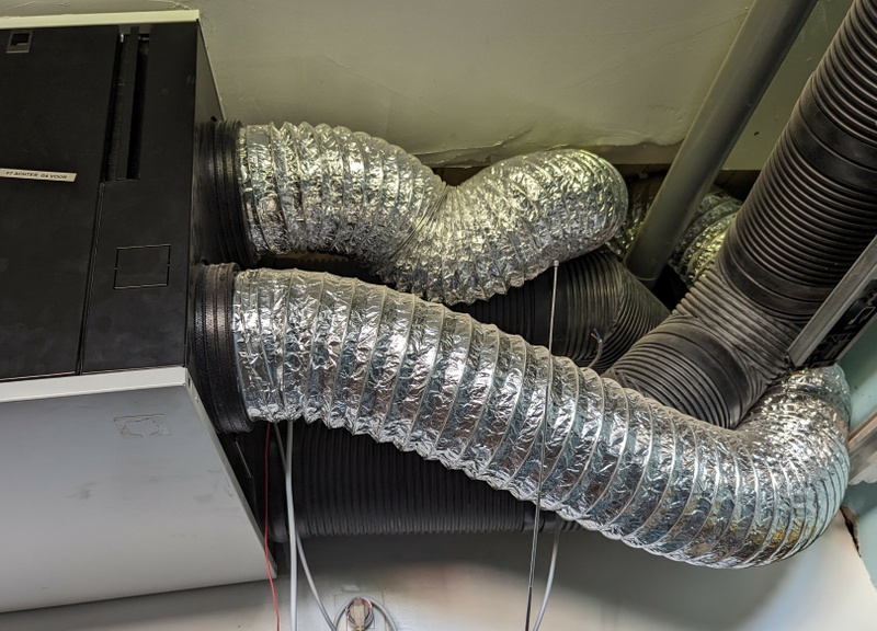

  • roeleboel
roeleboel
en zijn beestenboel
GeenIdee84 schreef op vrijdag 28 juli 2023 @ 00:00:
Wij hebben precies ditzelfde probleem. Weet je toevallig hoe jouw kanalen nu zijn aangesloten? Aangezien hij twee kanten op geïnstalleerd kan worden. Bij ons zitten ze benedenaansluitingen aan de achterkant. Wie weet kan ik iets uit jouw situatie afleiden wat ons helpt, het is nu het een Boeing die overvliegt. Het is vooral de afvoer die enorm veel lawaai maakt (buiten) en de aanvoer is nagenoeg niet aanwezig.
Zie foto:
Linksboven is waar 2 filters zitten
Rechts zilver vooraan is aanvoer +afvoer binnenshuis (kan niet direct zeggen welke wat is)
Rechts zwart achteraan boven is aanvoer van buiten
Rechts zwart achteraan onder is afvoer naar buiten
De afvoer buiten maakt hier ook behoorlijk lawaai, maar hebben wij geen last van - een van de buren iets verderop heeft daar blijkbaar wel wat last van: we hadden recent het schema aangepast dat ie een half uur vroeger van stand 1 naar stand 2 ging maar daar wordt hij blijkbaar wakker van... Dus hebben we dat terug op het oude uur gezet, dat gaf geen hinder want dan was ie toch al op. Geluid kan soms rare dingen doen 🙂
Afbeeldingslocatie: https://tweakers.net/i/gQwwHmHrPCL33SFw9S9vPn4dOqM=/800x/filters:strip_icc():strip_exif()/f/image/dQX4B31riK4s2xYn8miQ9FR7.jpg?f=fotoalbum_large
  • mr_evil08
  • Laatst online: 22:25
@roeleboel
Op de foto zie ik geen dempers er tussen, zoiets had er tussen gemoeten.
https://www.123installati...kanalen/wtw-geluiddempers
Als je buren wakker worden van je WTW op stand 2 dan is er iets goed mis.
Geribbelde buizen gebruiken is niet de meest handige optie om een WTW aan te leggen, dat geeft ook geluid.
WTW buizen zijn dit:
https://www.ventilatielan...uct-geisoleerde-spirobuis
En doorgaans stop je de slang over de hals bij de box en zet je die vast met een klem, hoe hebben ze dat vastgezet?, heb je niet allemaal luchtlekken bij de aansluitingen? zet de box eens op stand 3 en voel met de hand of je lucht voelt bij de aansluitingen.
En het lijkt of ze 100 ipv 125mm buizen hebben gebruikt of 125 ipv 150mm, in iedergeval ze zijn te klein voor de box wat ook weer geluid geeft.
[ Voor 113% gewijzigd door mr_evil08 op 29-07-2023 21:50 ]
