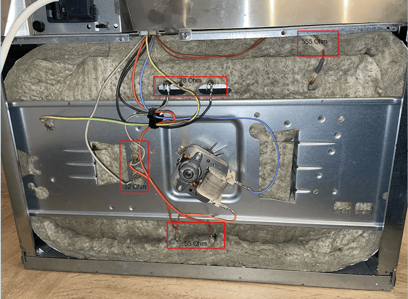

Ik heb een raar probleem met betrekking tot de oven(AEG km8403001).
Bijna altijd als wij deze gebruiken gooit deze de aardlekschakelaar eruit. Vaak gebeurd dit tijdens opwarmen of het openen van de oven. Nu ben ik begonnen met het doormeten van enkele onderdelen.
Afbeeldingslocatie: https://tweakers.net/i/P8reHTbY53sk1bxHpcwMpuQxiCQ=/800x/filters:strip_exif()/f/image/iucSVmjbY4jiOzL1f8AVNkHQ.png?f=fotoalbum_large
Nu denk ik dat de tempratuur sensor kapot is deze meet maar 555~OHM. De andere waarden lijken op wat je zou verwachten (Denk ik, als ik het grote internet mag geloven) De tempratuursensor lijkt een afwijkende waarde te hebben. Kan dit de veroorzaker zijn van het uitschakelen van de aardlek?
Zijn er nog andere zaken die ik door kan meten om zaken uit te sluiten?

Als de aardlek eruit springt moet je zoeken naar een lek naar de aarde. Of waarschijnlijk de chassis. onderling een sensor gaan meten zegt niks.

De aardlek schakelt uit door een lekstroom naar aarde.
De oorzaak zit vaak in beschadigde isolatie van bedrading of bijvoorbeeld het verwarmingselement.
Dit is alleen na te meten met een isolatietester oftewel een megger.
Meten doe je dus tussen de ader en de metalen behuizing ;)

Meet eens tussen de behuizing en de aansluitingen van de verwarmingsspiraal. Als je daar de draden even van loshaalt moeit je eigenlijk oneindig hoge weerstand hebben richting behuizing. Maar de kans is aanwezig dat door defecten of vervuiling er sluiting ontstaat richting aarde/behuizing.

Meestal zijn het inderdaad de elementen, het hetelucht element is een goede kandidaat, die zijn niet zelden zichtbaar vervormd.
Ohms ga je dat niet altijd meten, daar heb je echt een isolatietester voor nodig, bij gebrek daar aan kun je gewoon de stekkertjes los trekken van een element en kijken of dat het oplost.
Repareren doe je zo.

Daar zet ik ook mijn geld op in. Met een gewone multimeter is dit nog wel eens te achterhalen, maar niet altijd. Soms lekt hij naar aarde pas alleen als deze warm is. Dit heb ik ook nog onlangs gehad met de mijne. Vervelend was wel, dat de koelkast en vriezer op de zelfde aardlek groep stonden. En ik met geen mogelijkheid bij de stekker van de Combi oven kwam. En als laatste, de aardelek er inmiddels ook uit klapte toen de oven koud was... }:|

Maandag inderdaad de connectoren wat extra aangedrukt / schoon gemaakt. Issue is tot dusver niet meer voorgekomen. We wachten het af.
