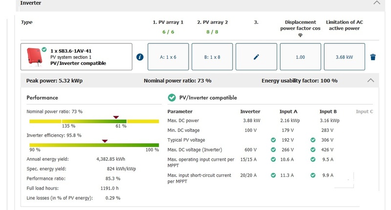

  • twain4me
twain4me
@AUijtdehaag ik had het zelde vermoeden, vreselijk traag, maar ik heb er iets uit gekregen
3.6 is prima
Afbeeldingslocatie: https://tweakers.net/i/--XYMj-8IogZ4Obob75FagW2Qxs=/800x/filters:strip_icc():strip_exif()/f/image/DjAlTo4H1baQr0tWW5CwVISB.jpg?f=fotoalbum_large
3.0
Afbeeldingslocatie: https://tweakers.net/i/8b-vi2b-HDrLSkZw44VLdDmm-cI=/800x/filters:strip_icc():strip_exif()/f/image/l36I6Y3DwHEKwxq0KTHgUjqI.jpg?f=fotoalbum_large
[ Voor 28% gewijzigd door twain4me op 16-11-2020 20:07 ]

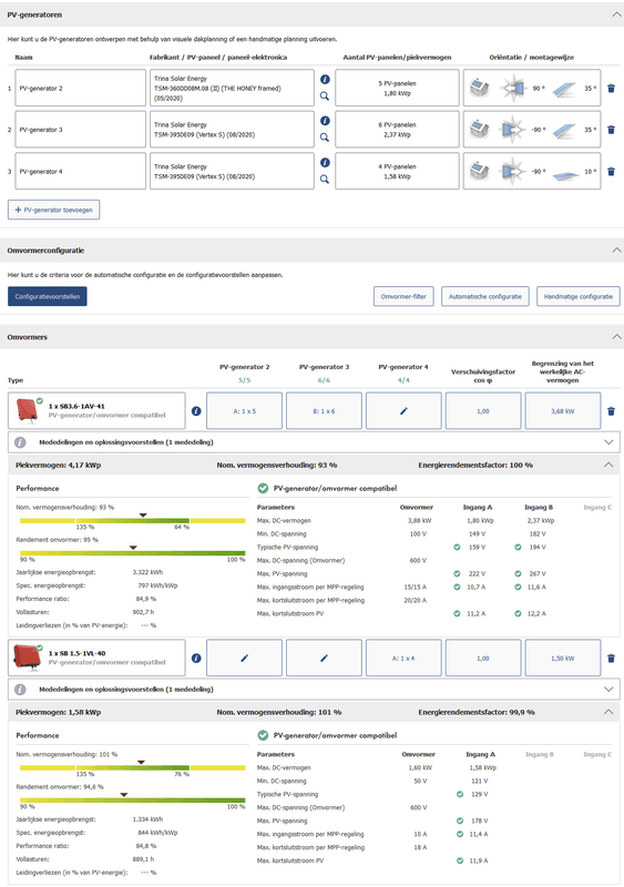

Ik zie panelen op 3 oriëntaties... Hoe zit dat aangesloten op de omvormer?
Zitten er ergens optimizers? Zonder optimizers is er geen goede oplossing om deze 3 sets panelen op een 2 Mppt omvormer aan te sluiten.
Is dit zo uitgevoerd door de installateur?
Met optimizers achter bijvoorbeeld de 4 op 10 graden is het nipt suboptimaal. Maar omdat dit initieel niet het plan was vermoed ik van niet... en dan klinkt het alsof er een Beunoplossing gemaakt is die echt niet netjes is.
Dit zou de eindoplossing moeten zijn:
Afbeeldingslocatie: https://tweakers.net/i/E_cZrtdo7vbwlGZlDo-jDzOcWSw=/x800/filters:strip_exif()/f/image/9uMaavw68tzGFbJ0B9e7Is2p.png?f=fotoalbum_large
1 van de omvormers kan op de wasmachine groep blijven (Daar is wel een PV verdeler geplaatst hoop ik?)
De andere zal op een aparte groep moeten... Als er een 2e (bijvoorbeeld droger) groep is zonder andere gebruikers dan kun je die onderverdelen.
En omdat - als mijn aanname klopt - dit een niet correct geïnstalleerd systeem is zou ik zeggen dat doet door de originele installateur gecorrigeerd moet worden... waarbij jij alleen de 1.5kW omvormer en materiaal betaald... geen loon...
